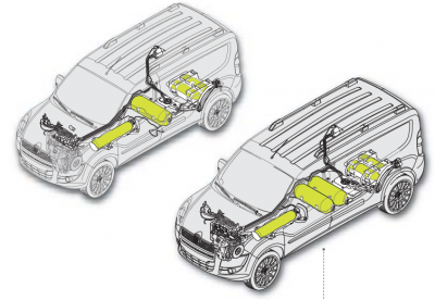

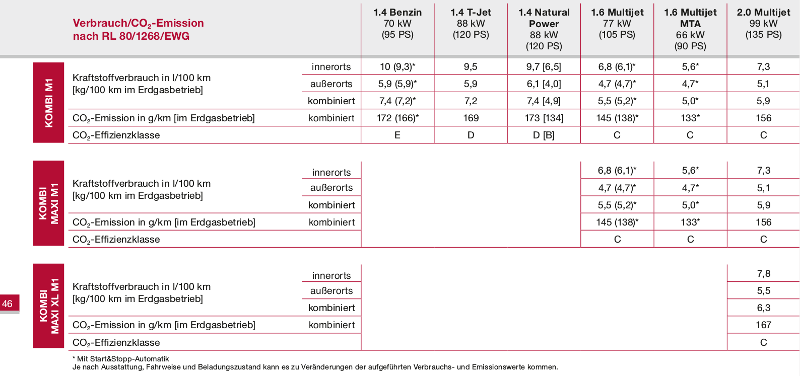

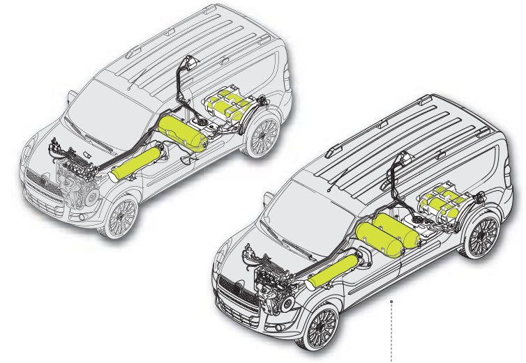

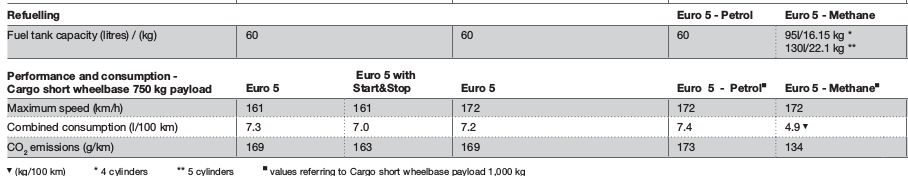

lexei
Зарегистрирован: 21.11.2007
Сообщения: 194
Авто: Fiat Doblo (CNG) 2005.
СообщениеДобавлено: Чт Авг 21, 2014 10:17    Заголовок сообщения: Ответить с цитатой
Есть брошюрки в интернете. тут немецкие, тут англицкий
Для стандартной длины кузова метана влазит 16.15 кг = 16.15/0.712=22.68м3
указан смешанный расход 4.9 кг = 6.88 м3
в среднем расстояние пробега на метане соответствует 16,15/4,9=~320 км
на макси можно уехать дальше 22.1/4.9=~450км
при нынешней цене на метан 1 км стоит 8,5*4,9/0,712=0,58грн.
с бензином немного груснее 7,2л на 100 км итого 1 км на бензине 1,26грн.
Но всё же лучше чем настарых метановых добло.
