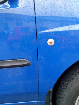

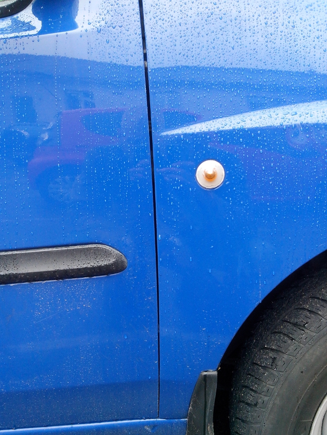

По скольку даной темы не нашел то решил создать новую. Может еще есть у кого такие проблемы.
Кто подскажет как правильно отрегулировать переднюю дверь пассажира?
Болт с салона и с улици не могу ничем открутить. Купил ударную отвёртку но не помогает!!!
Или кто знает где в г. Ровно кто регулирует их???

Петли поизносились.Обычная проблема. Надо к толковым кузовщикам.Боюсь,как бы крыло не пришлось снимать,бо подлезть-проблематично.Увы...

Где-то встречал пост одного из форумчан,покупаешь новые петли и меняешь только ту завесу,которая привинчена к двери,а ту, которая прикручена к кузову оставляешь....скорей всего изнашивается завеса на двери...
У меня есть б/у завесы,могу продать по сходной цене,если интересно,но вот их состояние-нужно смотреть...

Дело в том что петли нормальные (хотя как узнать правду?)!!!
Я думаю что кто-то с открытыми дверями здавал назад и что-то зацепил.
Где найти толкового кузовщика? Ищу! Пока без толку!!!

знімаєш дверку з петель, ті, що на дверях регулюєш, щоб не било та не жувало резину. Якщо ідеально не получається, опусти чи припідніми петлю на закриття замка (не замок на дверях). Двері ставити 2 чол, бо дереться краска нижнім завісом (здебільшого)

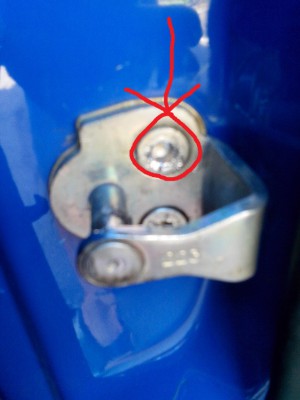

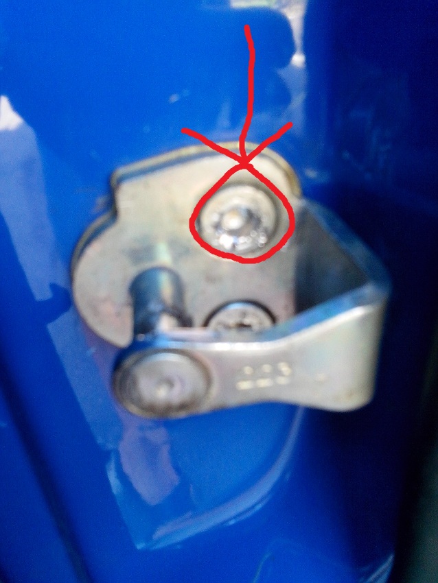

Скажите пожалуйста: может кто знает католожный номер этого болта?
Или как он называется чтобы найти в интернете???
