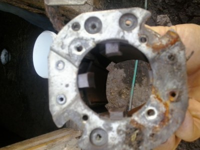

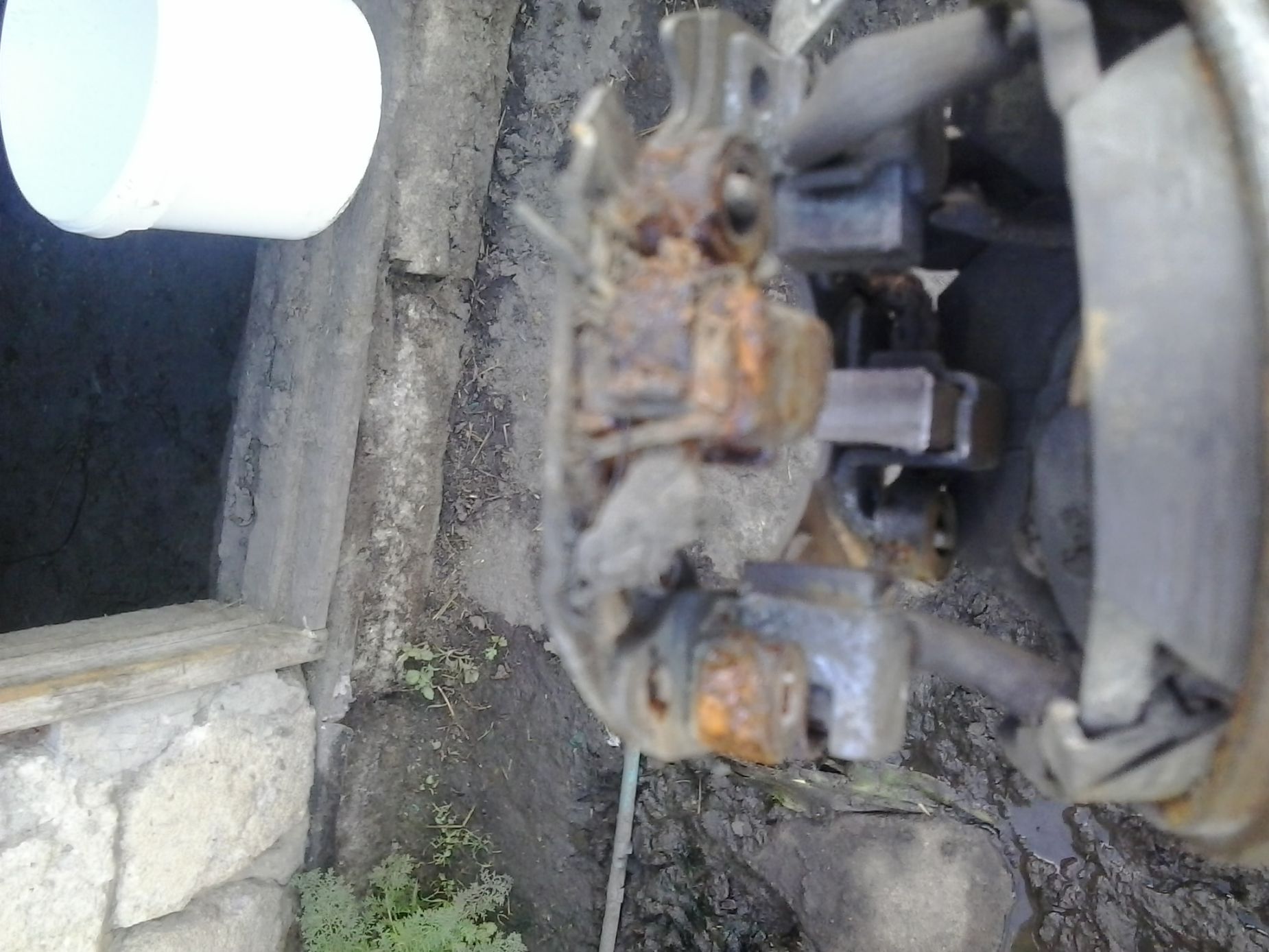

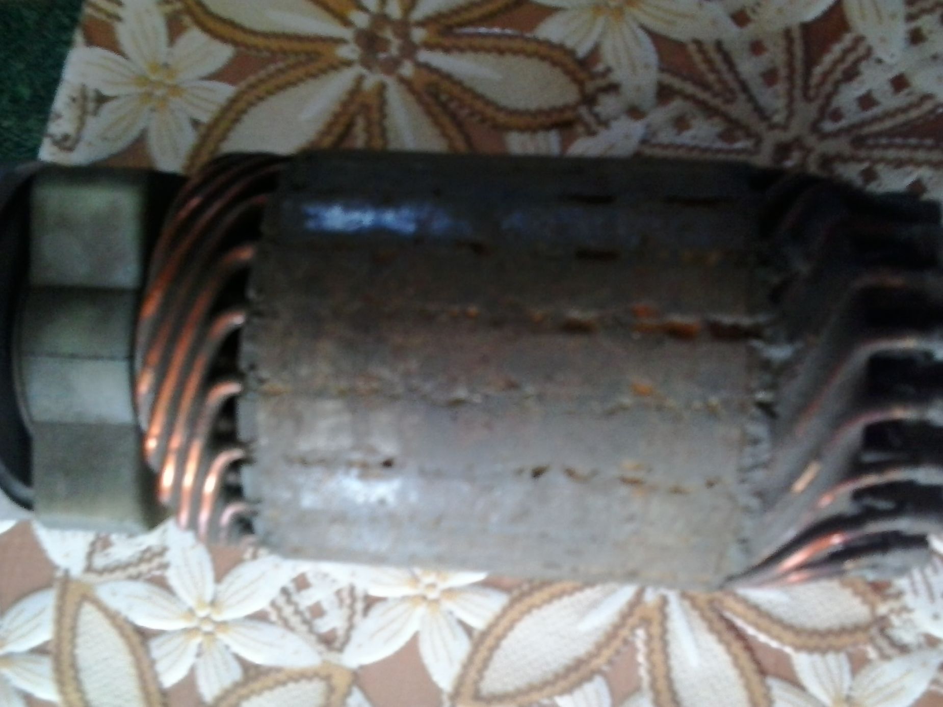

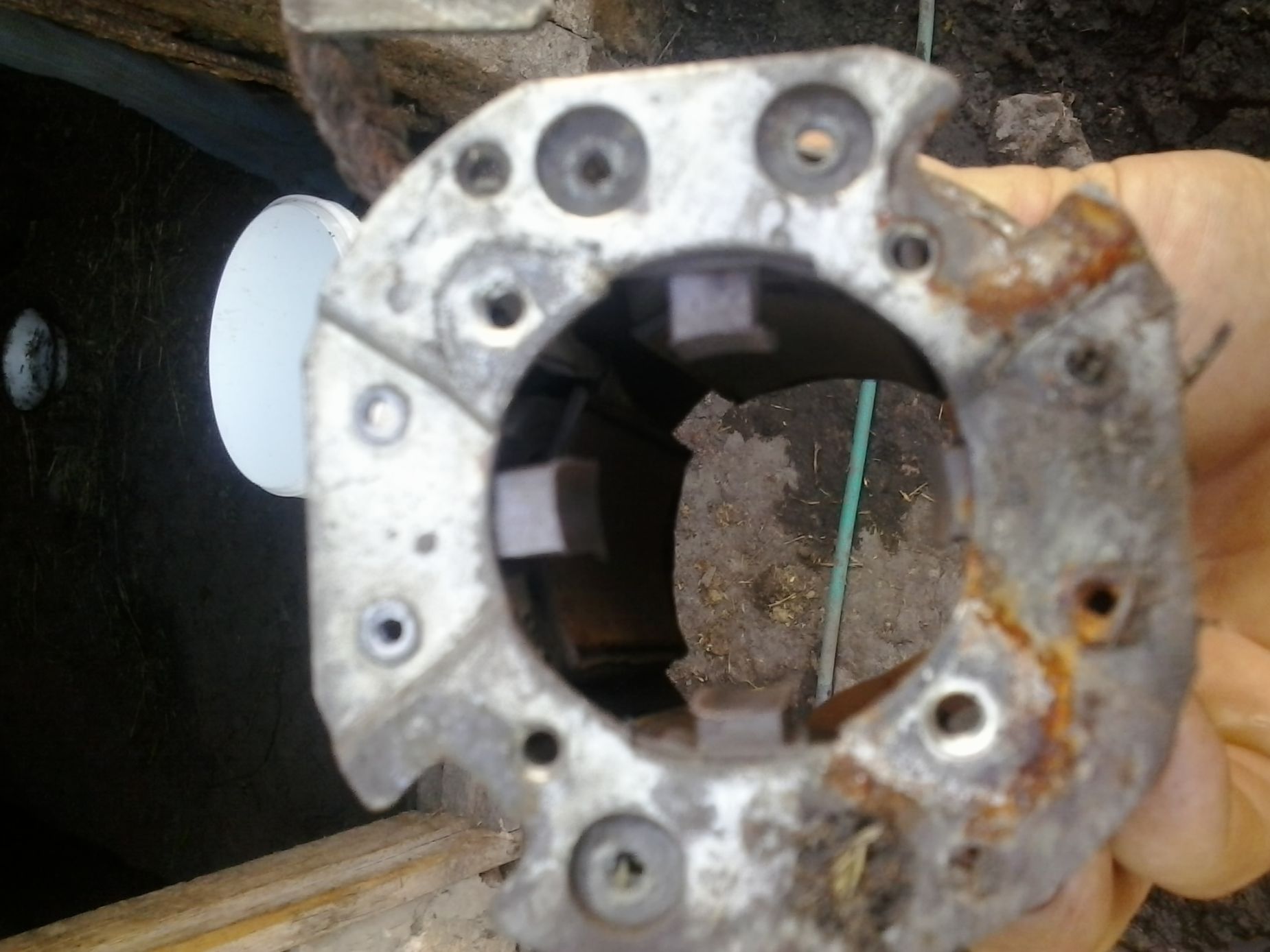

Разобрал сегодня стартер,и увидев его состояние аху..л.Но результат тоже оказался положительный,втулки выработки не имели.А вот щётки аж поржавели,и заклинили,якорь тоже весь в рже.Всё почистил,помыл,просушил,дал смазку,и стартер не узнал,так тихо заводит аж самому приятно.
Якорь промыл растворителем,вышло довольно не плохо.
 Просмотрено:  155 раз(а)
 Просмотрено:  150 раз(а)
На фото видно как заклинили щётки.
 Просмотрено:  154 раз(а)

Сообщения: 17352
СообщениеДобавлено: Ср Июл 02, 2014 18:38    Заголовок сообщения: Ответить с цитатой
kolyan 77 писал(а):
Виктор у тебя простая фиатовская проблема - это износ цилиндро-поршневой группы , диагноз - перегрев, не заводится на горячую-подклинивает , но на холодную , - старт без проблем , не развивает полную мощность, чтобы увидеть снимаем голову и дергаем руками поршень, если он в цилиндре болтается значит проблема в ЦПГ, и еще бывает что прогорели перемычки в поршнях, между компрессионными кольцами , от плохого бензина, извини за калиграфию пишу на колене, пока.
После таких картинок-выше, о каком износе ЦПГ разговор? Да там хоть идеальное состояние, но ТАКОЙ стартер не спасет.
