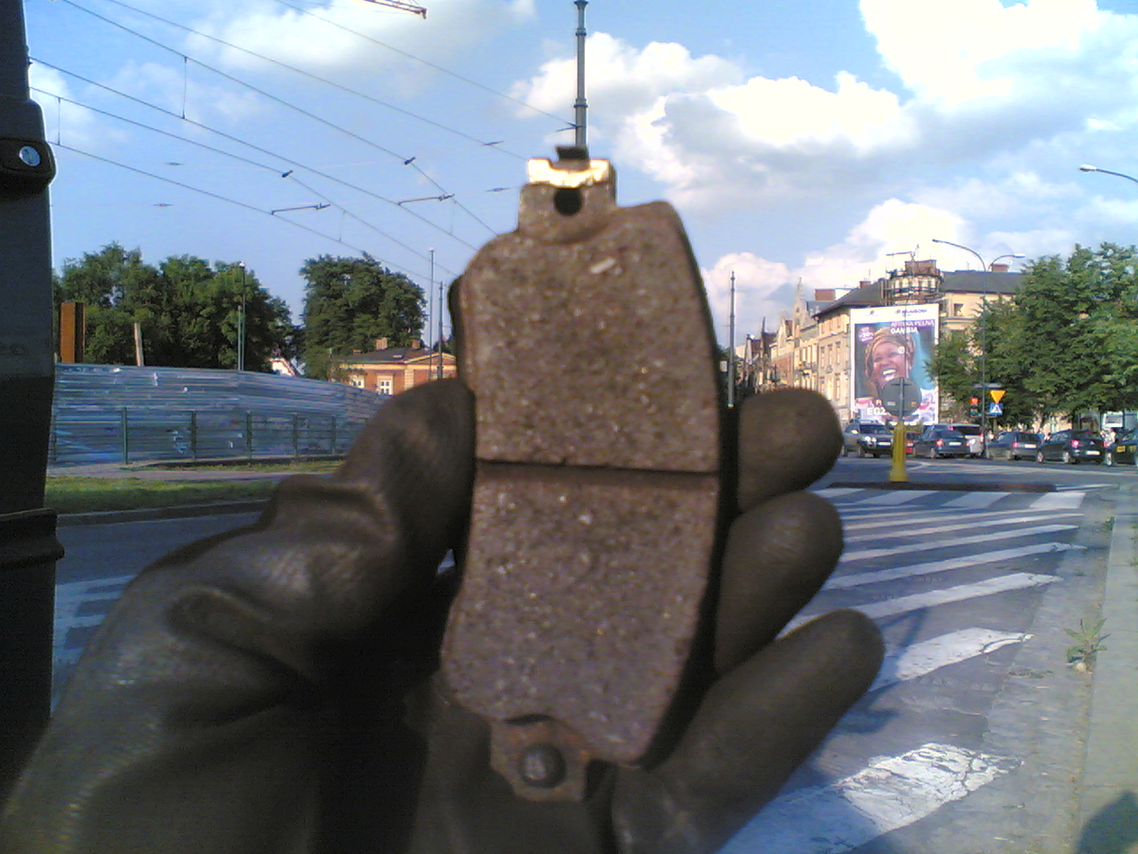

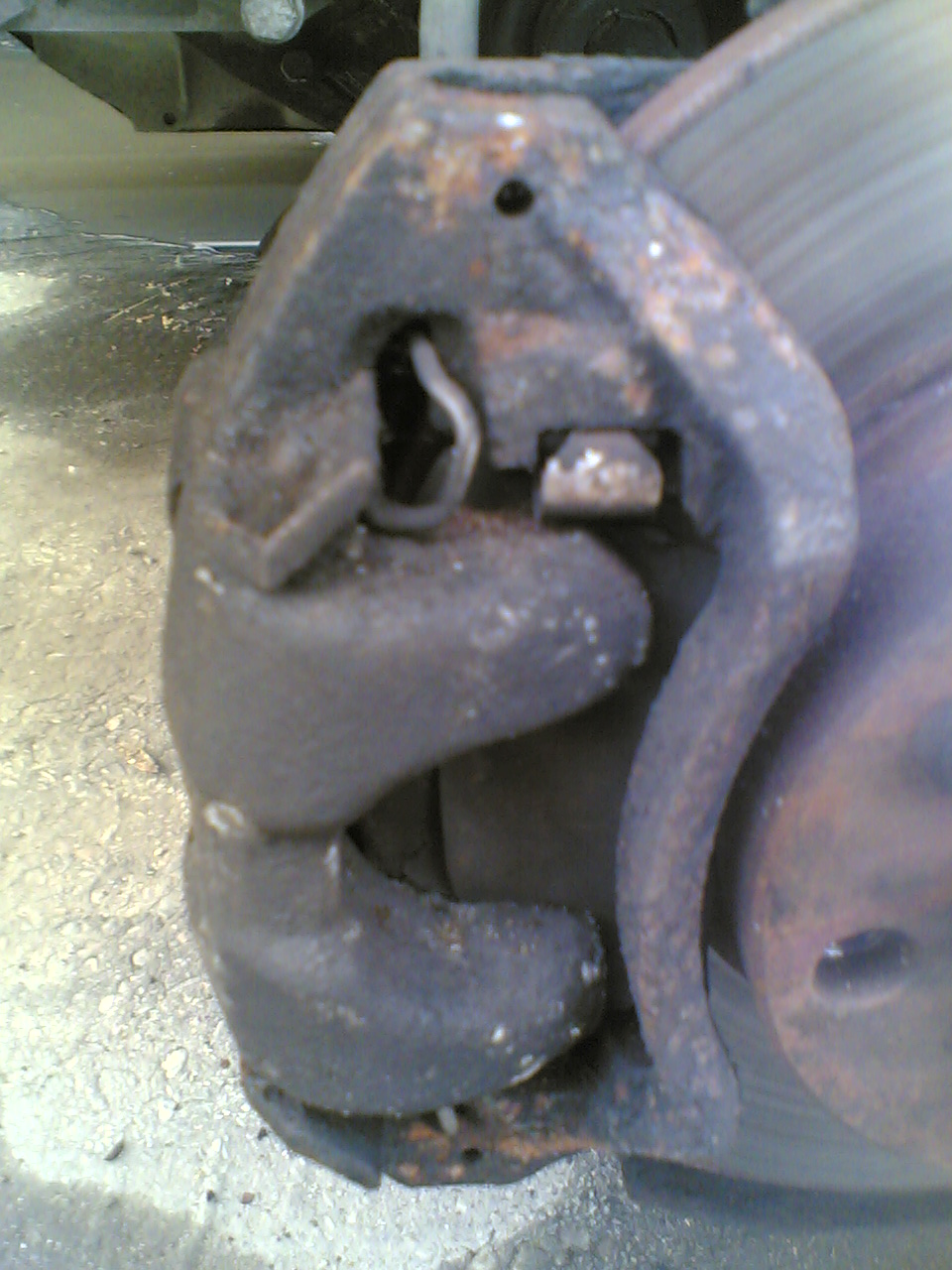

В мене також схожа проблема! Труть колодки! Розібравши суппорт, можу підтвердити, що пружики стояли тільки зверху, але не були вставлені в верхній отвір! Чи потрібно їх міняти з приводу старіння з часом, чи просто вставити? В нижньому отворі, але тільки зовнішньої колодки, вставлений якийсь шплінт, чи щось таке! Ось фото, суппорта, скоби суппорта, і зовнішньої колодки! Ще я не зовсім розумію, за рахунок чого, зовнішня колодка має відходити від тормозного диску? Вона щільно прилягає до корпусу тормозного механізму!

что то еще во внешней колодке это датчик износа колодки. и его поставили неправильно, правильно на внутреннюю колодку.
подклинивают тормоза по многим причинам.
1) клинит поршенек в цилиндре супорта.
2) сами клинья супорта имеют зазубрины или просто они никогда не чистились.
3) тормозные шланги расслоились и работают как нипель. _________________ FuckFuelEconomy-Turbo Power I’m Lovin' it

Датчик износа, можно как-то переставить? Это важно, его присутствие? Почему правильно должен быть на внутренней колодке?

Предыдущий владелец говорил, что менял тормозные шланги, собственно по причине расслоения, значит причина №3 исключена. Разобрав суппорт, обратил внимание на неравномерный износ колодок!
Внешняя колодка более стертая! Учитывая информацию которую удалось найти, сделал вывод что клинит поршень, значит причина №1 . Да и с виду выглядел, поршень не очень! Весь ржавый изнутри. Думаю, что надо его извлечь, проверить состояние, если с раковинами, заменить, если более менее нормальный, то полирнуть нулевкой, поменять прокладку, пыльник, ну и конечно же смазать специальной смазкой!
По поводу причины №2, то клинья я не чистил, но вошли они довольно легко! Обязательно промою бензином! Предполагаю что надо их тоже смазать. Если так, то чем?
Возвращаясь к теме замены поршня, чем лучше всего заглушить тормозной шланг что бы не сливать тормозуху? Еще есть опасения, что не получится без струбцины посадить обратно поршень!
