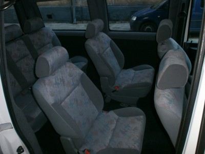

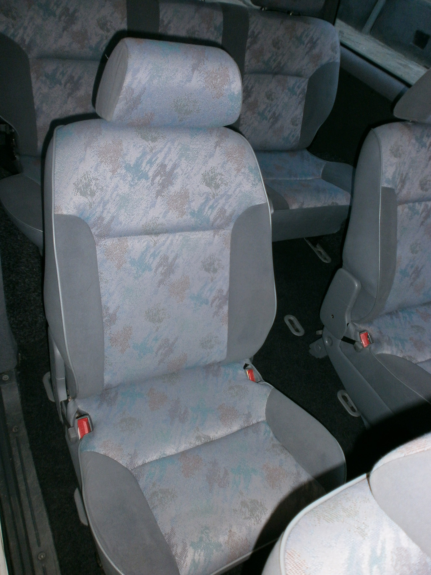

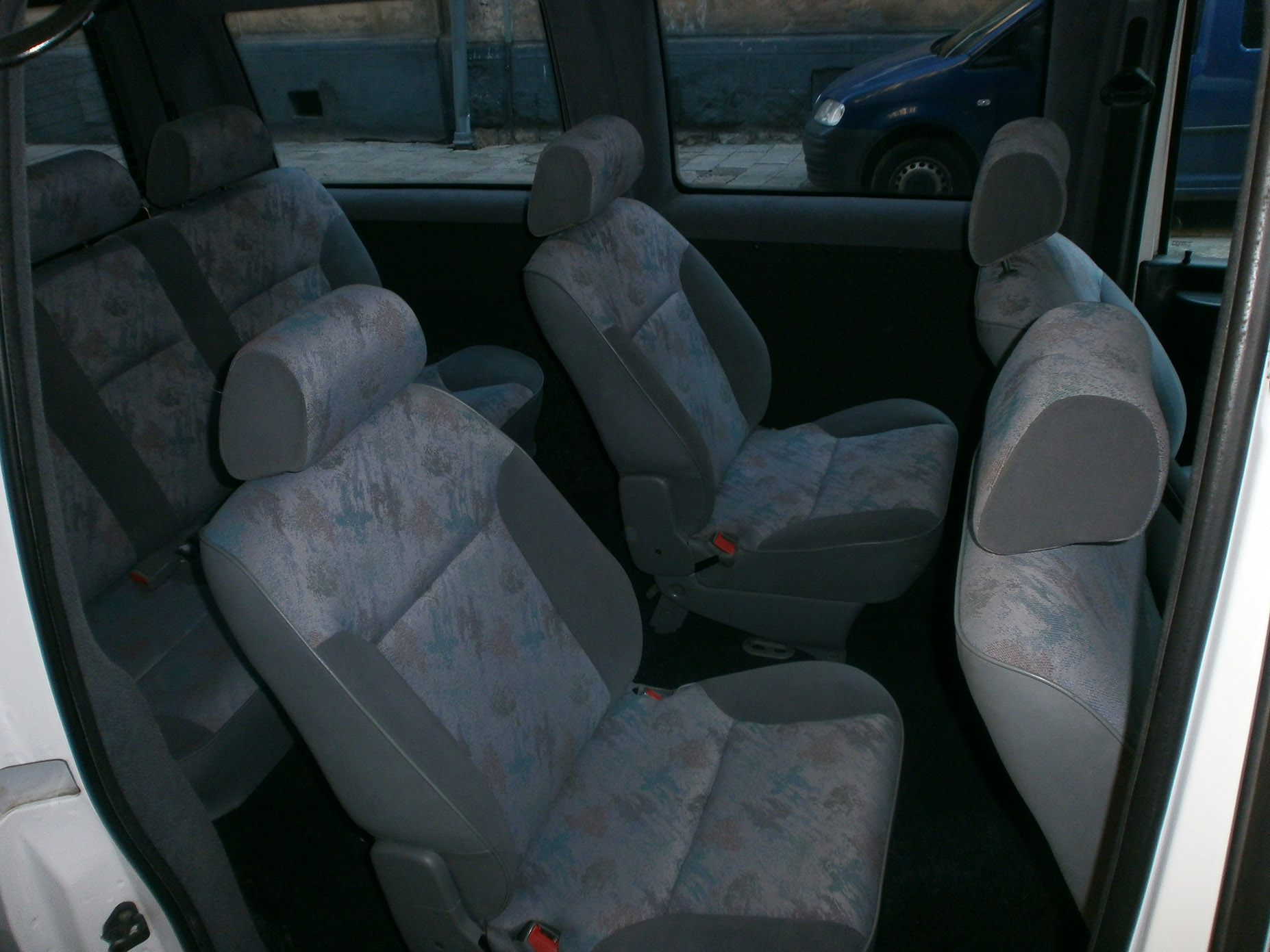

СообщениеДобавлено: Вс Июн 29, 2014 22:36    Заголовок сообщения: Ответить с цитатой
куплю середнє (вузьке) сидіння з середнього ряду з розкраскою такою як на фото, так як купив не повний комплект
 Просмотрено:  311 раз(а)
 Просмотрено:  269 раз(а)
