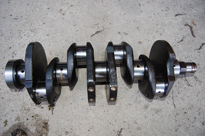

Вчора забрав кол.вал зі шліфовки. Ціна 700 грн. тел. 050-55-00-510, 093-336-75-20 Сергій.

какой размер?

Коли я забирав розмір був написаний на карточці, короче загубив. В понеділок поїду туди і переміряю.

Розмір - шатунні шийки - 0,50, корінні - 0,75

можна выбросавыть....

Поняв, піде на металолом.

Развыбрасывались.
С шатунными там все вроде в порядке, а вот с коренными.
Глянь номерочек AEM92191 .030
Завышение размера 0.03 дюйма = 0.762 миллиметра
Вроде оно.
Разница нужна для зазора.

ремонт то есть....но я столько каталогов перерыл...их ниде в наличии не встречается

Вкладыши KING KG MB562AM .030 думаю, за недельку можно будет организовать.
