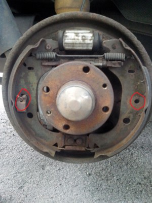

sasha260621 писал(а):
tseba писал(а):
тогда давай подробнее, можно с фото. Определенная кривизна должна быть (лево/право), но никак не верх\низ... может колодки не те??? и дырки не совпадают...
Я вот так и думаю на счет колодок чтото. Дырки не совпадаю как не крути.
Сегодня 3 часа колупался в заднем правом колесе. Какието колодки не те. А на видео что выше то так всё просто поставилось!!!
та все там то, на фотці бачу, що відломаний фіксатор на розпорній планці. При їзді з ручниким, або як у тебе зірвало - колодки розходяться

Колодки не той системы 100%. Очень смахивают на типотемпровскиевские. Они меньше и фрикционная накладка короче. Налицо подготовка машины на продажу. Судя по фото, если верхнюю пятку колодки выставить по центру поршня рабочего тормозного цилиндра, то нижняя стяжная пружина зацепится за опору колодок и будет тянуть их вниз. Результат чего мы и наблюдаем на фото - выломанный солдатик. Поэтому нужен новый комплект колодок, именно от вашей машины, проверить и по необходимости убрать бурты на барабанах. Проверить натяжные автоматы - почистить и смазать (если сломаны замена). Далее сборка. Где то здесь было мое видео. Кстати на нем, в качестве образца, 1.9 турбодизель 2005 года.
А что такое бурты? На барабанах у меня полоски какието.
Что такое натяжной автомат? Это розпорная планка или нет? _________________ 0680509333, 0958366227

Вот еще раз фото:
Что сдесь не так?
Решил купить новые пружинки и тормозные колодки.
Что нада еще???

А выработка (износ) барабана в норме? А то распорная планка на фото вроде сильно раскручена. Отверстие не совпадает по вертикали или по горизонтали. Ставишь колодки -планку скрути полностью, потом разведешь под барабан и осторожно чтоб поршеньки на одну сторону не выдавило колодкой. Потом может потечь. _________________ Маталоконструкції різної форми складності
Выработка есть по кругу! Буду у токаря проточивать.
Отверстие по вертикале не совпадает. А что за поршеньки?
Поршеньки в рабочем тормозном цилиндре. Обрати внимание на твоем фото слева колодкой надавило на левый, а справа другой вылез наружу. Надавишь с права -вылезет с лева.
Промеряй ШТАНГЕНОМ (рулеткой будет +- трамвайна остановка) внутренний размер барабана (выработки) - может там уже точить нечего.
Максимально допустимый диаметр -230мм.

Ребят! А почем Вы определили что у меня не родные колодки?
И как на фото выглядят родные колодки???
