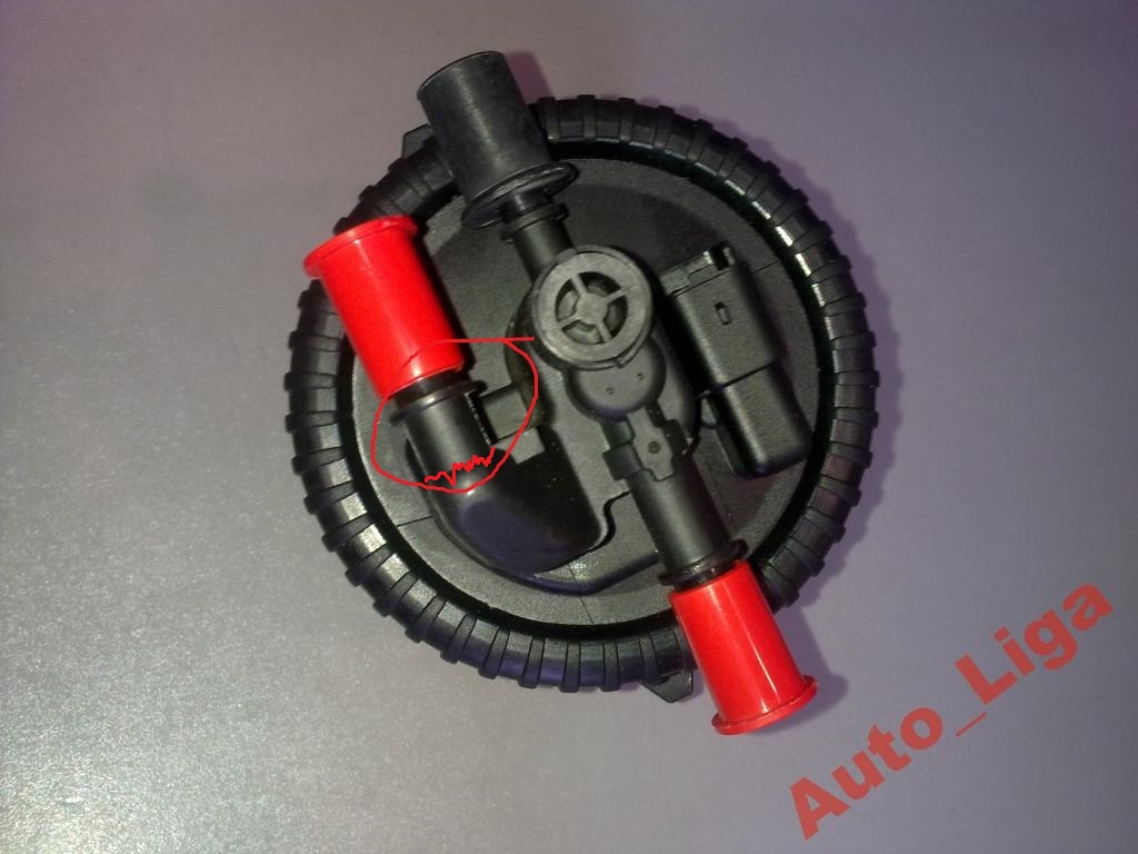

ребятки помогите с вопросом.
сломал на крышке корпуса топливного фильтра одну пласстмаску теперь ищу крышку, но продают везде только полностью корпус.
так вот вопрос есть корпуса системы бош и сименс, на вид одинаковые, стоит вроде бош, т.к. все остальное бош, а нашел системы сименс, не знаю подойдет или нет? ведь 500 грн тоже выкидывать не хочется
Пластмаску-це трубку?

да

ariia1984 писал(а):
да
[img][/img]
Так може там можна нарізати різьбу,підібрати,може на 6 чи 8,токар воточить штуцер з різьбою,і тоді туди вкрутити.Думаю це буде дешевш!

СообщениеДобавлено: Пн Май 12, 2014 18:03    Заголовок сообщения: Ответить с цитатой
там как раз угол, и врезать не получится, стенки очень тонкие, сломано у основания трубки
А якщо тільки на трубці різьбу нарізати,а тоді закручувати.Можна попробувати.

СообщениеДобавлено: Пн Май 12, 2014 18:24    Заголовок сообщения: Ответить с цитатой
пытался, но стенки тонкие и при одевании патрубка ее просто выгинает, либо выламывает, вот такой трабл
просто зараз нема з собою,щоб зфоткати яке воно на вигляд...
А якщо ще обліпити холодною зваркою для жосткості...

СообщениеДобавлено: Пн Май 12, 2014 19:42    Заголовок сообщения: Ответить с цитатой
Просто не хочу стать на дороге и искать кто потянет к гаражу
