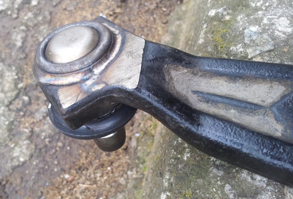

всётаки я решил отреставрировать рычаги самым дешовым способом, за 150грн сделали мне два рычага, токарь делает так как завод изготовитель, никаких пробок он не ставит, а просто развальцовует шаровую, точит туда новые сухари, при необходимости востанавливает геометрию шара, и завальцовует (заваривает) обратно.
низнаю сколько выходит эта шаровая, посмотрим...
фото готовой работы ниже.
так же могу сказать что если хотите сами снимать ставить рычаги - ничего сложного тут нет, только у вас должны быть набор головок с такими редкими размерами: 16, 18, 20, 21, и ещё звёздочка е18.

А когда обратно заваривали - сухарики не поплавились случайно, пробки для того и делают что-бы закручивать и дожимать в последующем...
если с верху капрон или пластик то 100% поплавилось.
plus Дак и я про тоже говорю...
Думаю приварює якийсь "стакан" до ричага, який потiм завальцьовує. А як геометрiю шара вiдновлює, то цiкаво.
Hi
на рахунок геометрії- мабуть
пальця зажимає в токарний станок, і наждачкою тре.
якщо в гіршому стані палець-можна різцем зняти радіуси.
Hi
шар калённый точить нельзя, палец можно.
