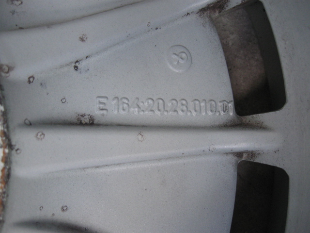

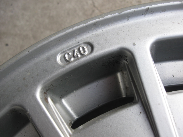

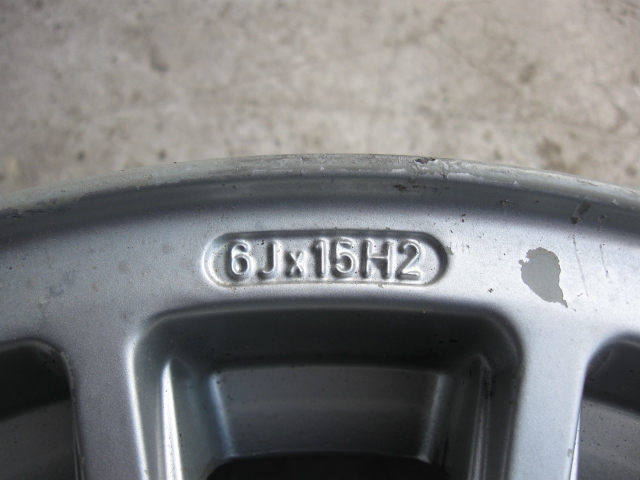

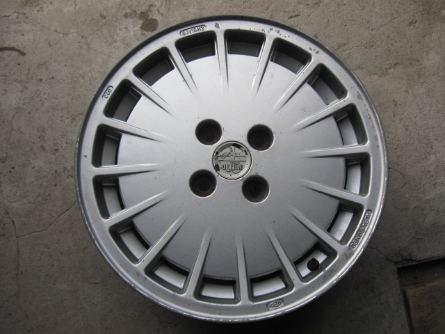

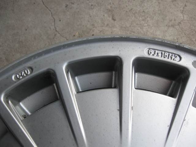

Мужики вопрос по дискам от Альфы Подскажите эти диски станут на добло затирать не будут По посадочному точно подходят и по разболтовке тоже Уже померял ! вопрос по вылету и по маркировке Просто соблазнительная цена! Фото ::::

это оригинальные диски от 164й Альфы.. по идеи должны стать-только проверь по вылету-при широкой резине могут затирать....
если не секрет какова цена-мне не надо у меня 5ти болтовка Very Happy

Диски ещё раз примерял! Оказывается!- диски не подходят . Назад стают идеально а вот на перёд нифига! Суппорт затирает! Надо ставить проставки ! Но их я ставить не хочу, чтоб не было нагрузки на подшибник! Так что всем кого интересует подходят ли такие диски с Альфы знайте без проставок они не подходят!

Тут є ще один момент: диски Добло 4*98 ЕТ 32 (якщо я не помиляюся), а в Альфи чи не 4*100??? Також на дисках,що на фотографіях виліт ЕТ 40.Значить зовсім інше навантаження на підшипники,як Вами і зазначено.При пустому автомобілі - це маловажливо,а при завантаженнях і поїздках по поганих дорогах - це дуже погано.
