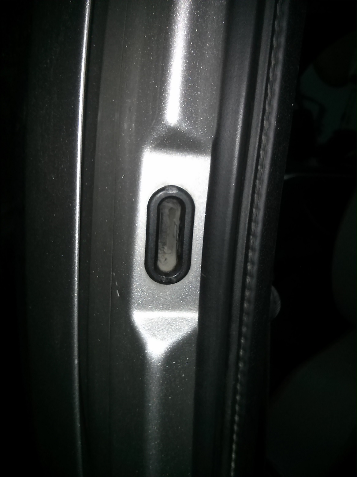

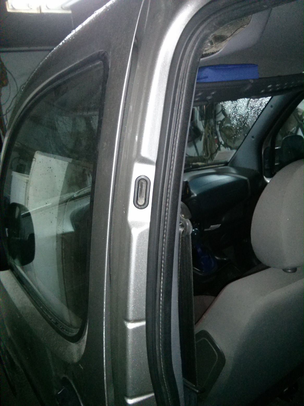

Народ, куплю отаку от пластикову штуку для Dolblo I 2005 року (якщо це важливо, для правої стойки висувних дверей).

Добло-центер в Житомире покупал в прошлом году.

Код цієї деталі не підкажете?

На соседнем форуме народ решал эта проблемку сантехнической резиновой заглушкой от канализационной трубы. Возможно Вам поможет такое решение?

Підходить від скудо. Запитай в автозапчастинах.

зніми в когось на фіаті і глянь номер деталі . десь має бути витиснений

запитай в любому магазины "направляюча боковоы дверки" , на скудо теж така

номер 51712540

Всім дякую за допомогу. Я вже замовив. А поки попробую тимчасово пошаманити з тією поламаною.

посмотри в самой боковой стойке
очень часто эта штука туда проваливается
сними нижний пластик
