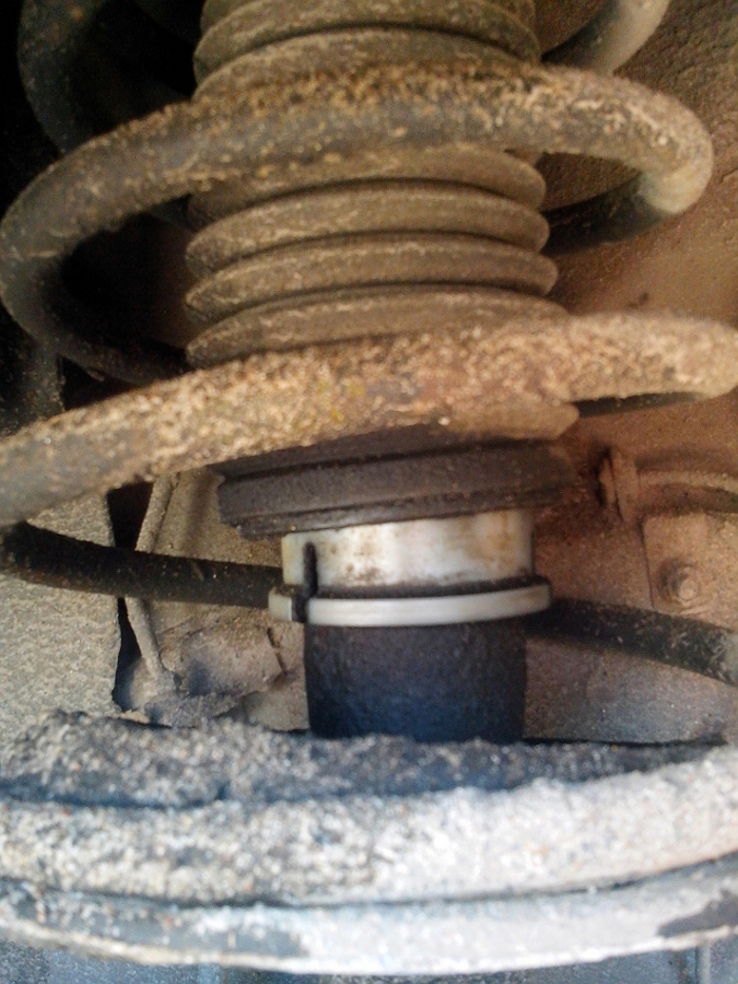

Сегодня менял резину на летнюю и заметил потёк.
Ребят!!! Это плачевно или нет?
Что нада проверить?
Что нада проверить?
Стойка потекла,през слез лечиться заменой...

Скажите дорогая эта стойка? И менять одну или сразу 2 шт.?

Если потек на одной,можно заменит только один,но вероятность того,что завтра второй не потечет-не большая,по правильному-заменить обе,но повторю еще раз,если нет ЛВ,то можно и один заменить...Можно расмотреть Б/У до лучших времен,как вариант,у меня есть б/у аморт,прошу 150 грн.,но после замены,нужно делать развал/схождение.

На автомобиле Fiat Doblo делается только схождение.
Стойки менять две сразу и желательно такие же что и стояли.
По крайней мере я так делаю всегда что стояло с завода то и ставлю.
А какие ты себе брал и сколько отдал???
У меня нет возможности снять старые, и оставить машину в таком состоянии чтобы стояла пока новые не приедут.
Вариант купить и сразу заменить.
Может кто скажет какие вообще лучше брать? Фирма?
Какие мы грамотные,на стенде делают развал и схождение,а вот отрегулировать можно только схождение,но при желании и развал можно подправить.
Да я не менял пока. При покупке будь внимателен есть стойки с разными вылетами штока 200мм и 250мм.
Нужно определить какие в твоём автомобиле.
На сколько я знаю на 1.9 стоят 250мм.

ROY писал(а):
Это при желании, но конструктивно регулировка развала на Добло не предусмотрена.

Приметил себе стойки Monroe-16470 - 631 грн.
Может кто знает нормальные они или нет?
Или взять б/у на розборке за 350 грн. шт. Мне нада 1шт., но если новые буду брать то 2 шт.

sasha260621
Езжу на MONROE 16470 уже два года, нормально, даже по бездорожью. Но до них были SACHS, мне они нравились больше. Но и стоят дороже. Так что выбирай по кошельку.

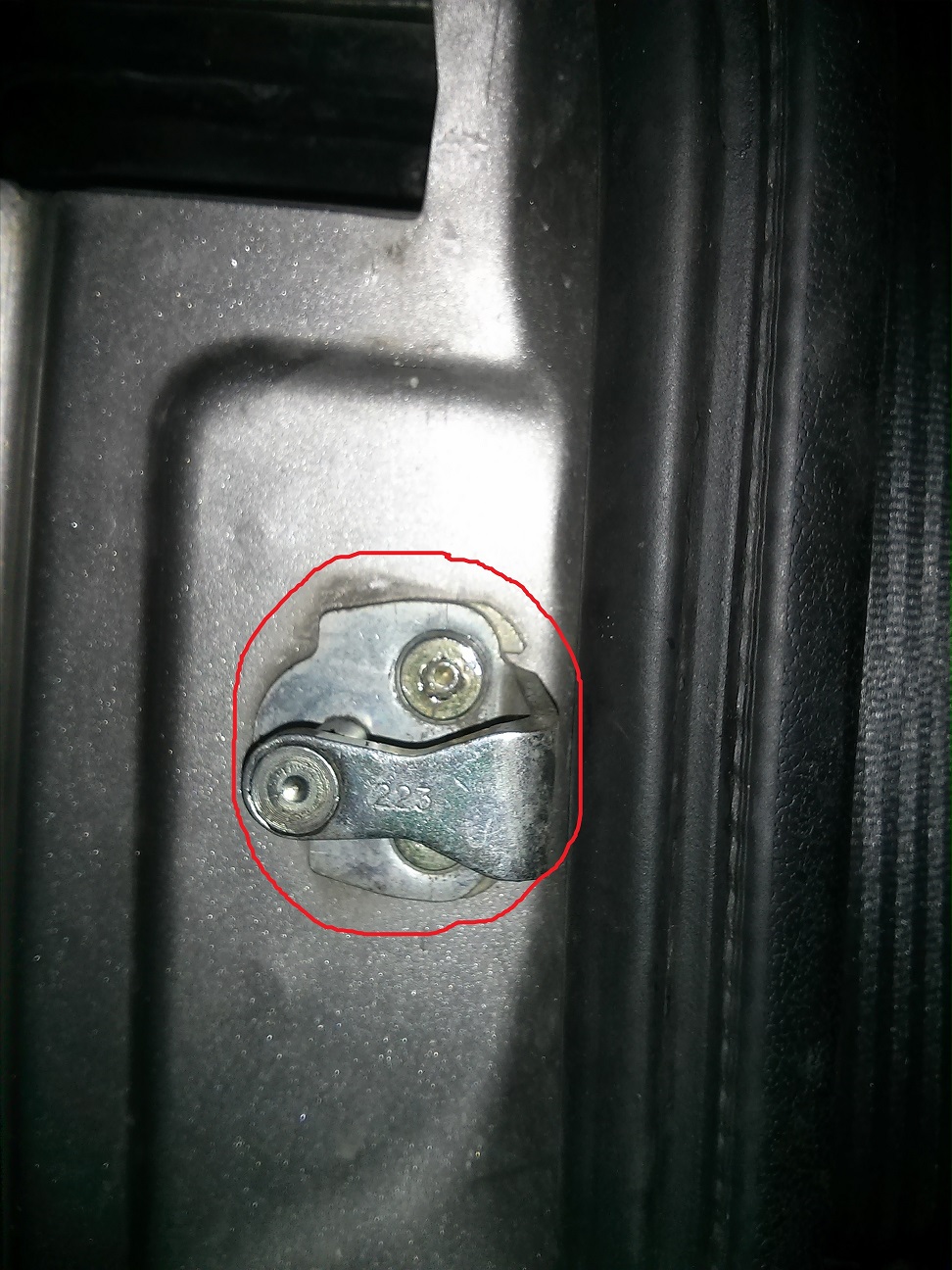

Всім привіт. Потрібно відрегулювати замочну петлю у висувних дверях але в одному з болтів повністю злизані грані. Як його все ж відкрутити? Може, хтось стикався з таким і знає як його ще можна відкрутити, або на крайняк, які болти (від чого) підійдуть йому на заміну (якщо треба висвердлювати) ?
