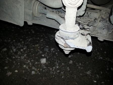

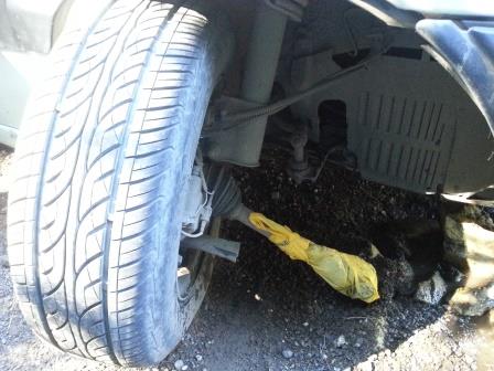

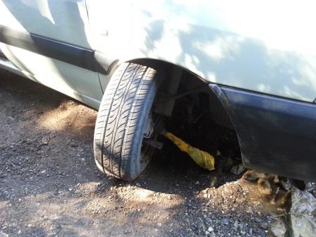

Привет всем. Парни, нарисовалась проблемка. У кого такое случалось?

Нічого собі "такое"-ричаг переломився .Надіюсь все обійшлося?Напевно ричаг чавунний,не думаю що металевий би лопнув.У мене на Фіоріно від бокового удару зігнувся під кутом десь 70* але не лопнув.Чув від знайомого про таку біду в нього на старому Дукато.

| Николя писал(а): | Так, дякувати Богу, все обійшлося вже третій раз, два раза з права і один з ліва. Кожен раз на не великій швидкості.
Постійно користувався послугами одного очумєльця, включаючи поставку запчастин. На останні грошей не жалілось (в розумних рамках, оригінали не ставив, але й дишеві не купляв). Останні дві поломки ричагів, ремонтував сам. Купив польські під 400 грн Один вже 5000 км проходив по наших "гарних" дорогах і пока ще все в нормі. Але факт залишається фактом - чому це сталося три рази під ряд.

на фото это те которые лопнули, или те которые сейчас поставил???

| На фото видно, что накол уже раньше пошел возле крепления стабилизатора.То есть думаю стоит посматривать на это дело(для себя).

спасибо... а какие лопнули, какая фирма???

Фиг его знает, очумелец ставил, говорил что усиленные. С работой платил 740.00грн.
