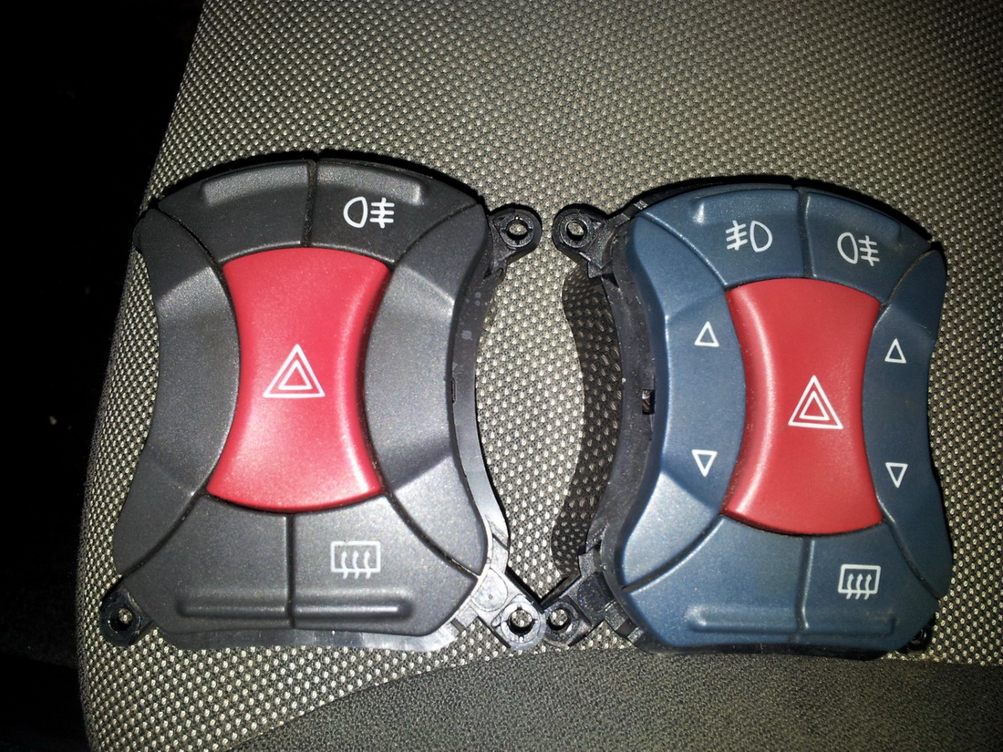

Добрый вечер! Может кто сталкивался с такой проблемой! Решил подключить передние противотуманки в связи с из отсутствием, купил кнопку на разборке, но кнопка я так понимаю от первой модели добликов (старая морда) так как в ней присутствуют кнопки стеклоподъёмников и с обратной стороны ещё один разъём (как я понимаю именно для стеклоподъёмников). Но при подключении этой кнопки возникли проблемы. При заглушеном двигателе кнопка аварийки, задних противотуманок и обогрева заднего стекла работают, но как только заведёшь машину ни одна из кнопок не реагирует, глушишь машину и опять начинает работать Unknown Может ли это происходить так как в моей комплектации отсутствует второй разьём на стеклоподъёмники? или с чем это может быть связано? [/b]

Брал у дизеля777 аж две таких.Делал противотуманки как здесь описано на форуме(до этого их не было и проводки тоже) Машина 2008.Проблем ни каких не возникло.Все работает. Второй разъем для стеклоподъемников ни на что больше не влияет.

Подтверждаю, разъем на стеклоподъемники никак не влияет. У меня изначально был этот разъем и стеклоподъемники управлялись с торпеды. При покупке карт с карманами переделал стеклоподъемники чтоб управлялись с дверей. После купил блок с передними противотуманками, НО без кнопок стеклоподъемников. При подключении этого блока разъем со стеклоподъемниками просто некуда воткнуть - вот он так у меня и остался за панелью ни к чему не подключен - и все работает! И туманки (перед и зад), и обогрев стекла.

Возьми схему подключения ПТФ,аварийки и т.д. где задействована кнопка,сравни цвет проводов и их подключение к кнопке по номерам,думаю что вопросов не должно быть...Эта кнопка должна быть одинакова по устройству...ИМХО

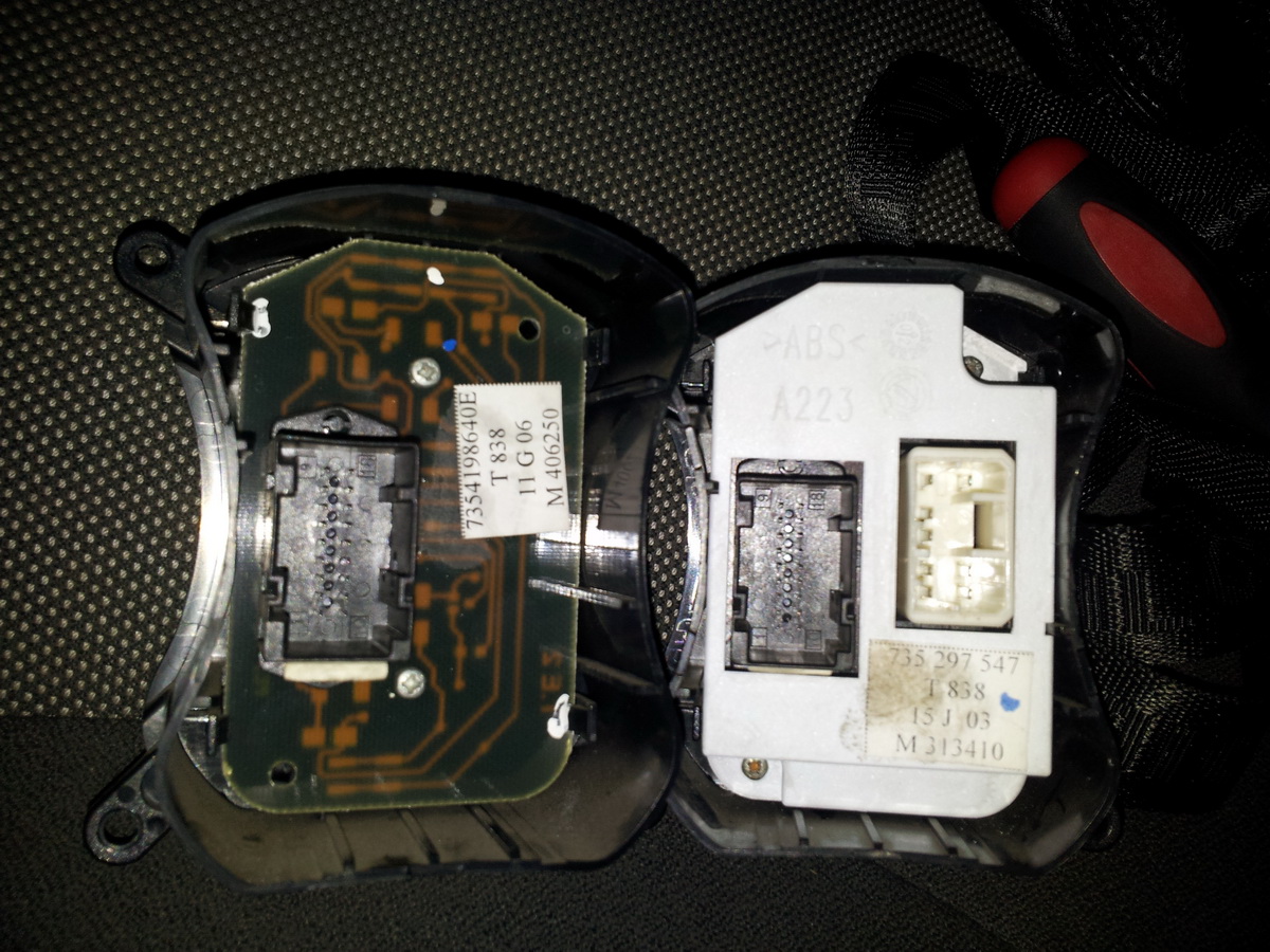

Склоняюсь к тому, что сам блок кнопок глючит, так как при заглушеном движке всё работает, а как только заводишь ни одна кнопка на блоке не отвечает, он как отключается Sad А родной блок работает без вопросов... Только что в нём могло накрыться? Unknown

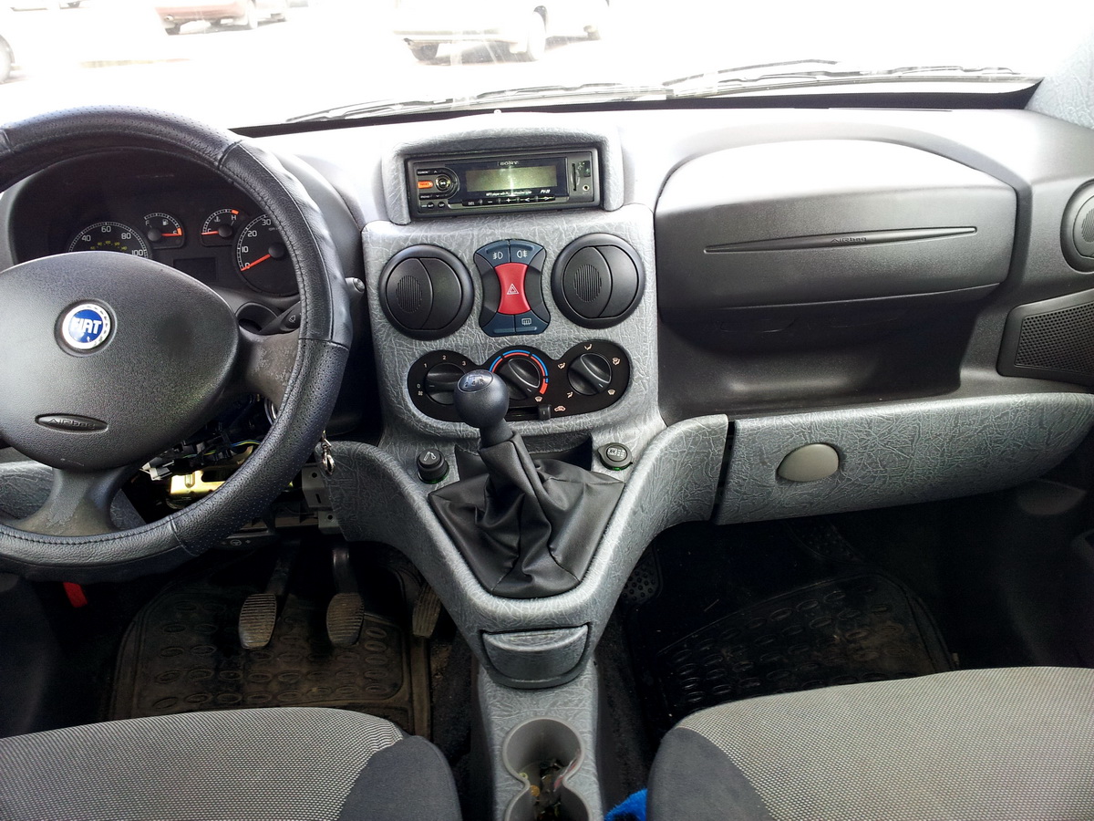

Итог перепаял микрик и диод в свой блок и поменял все кнопки для красоты
