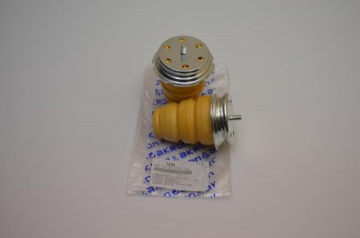

Зачем мудрить?
Брал себе как на фото. Етикетка правда другая и цена 108 грн. шт.
Номер был такой ft18100
Пока проехал 8000 на вид как новые.
