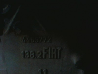

Помогите пожалуйста с определением объёма двигателя! Снят с Фиат ритмо, прилагаю фото блока:[/b]

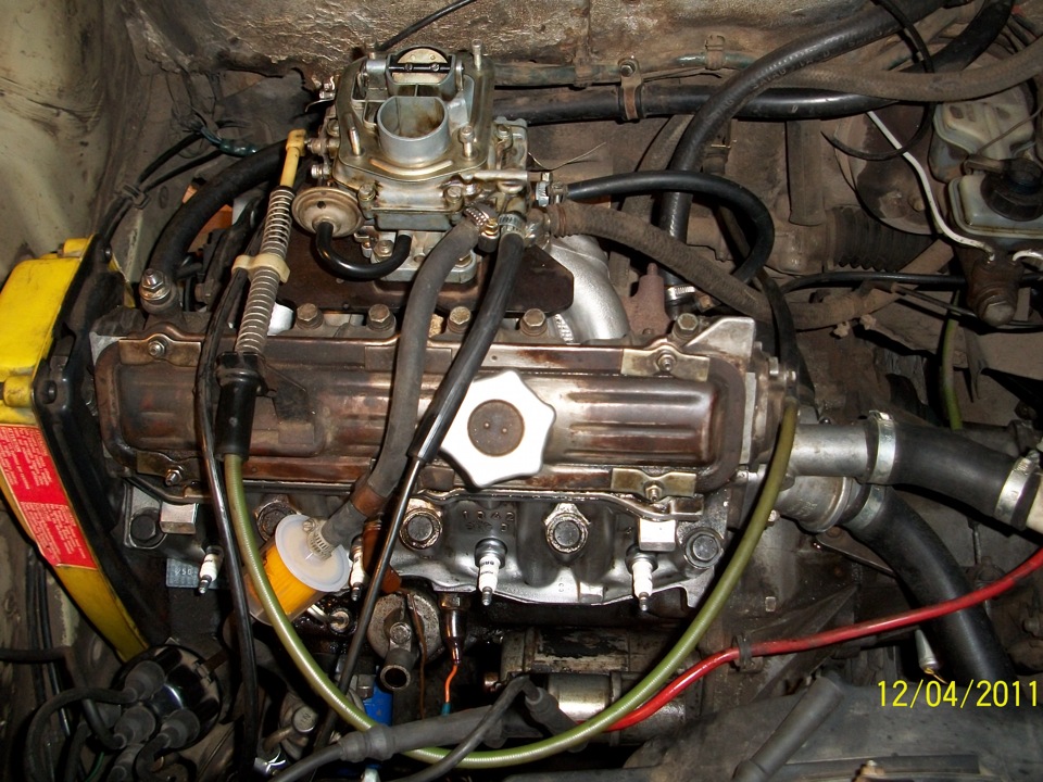

фото мотора давай...
попробуем потелепатировать трохи

А по этому фото никак? По маркировке похоже на 1.5(138 A 2.000), но там нету буквы "А"! Мото идентичен как и 1.3

а шо табличка пише? с которого сняли хоть?
просто внешне 1.3 и 1.5 никак не различишь.
там только ход поршня разный, и всё Rolling Eyes
ну фазы грм разные - опять же смотря с кого туда притулена голова...
выкрути свечу и померяй ход поршня - другого варианта не вижу Smile
На голове пишет - 138.АЕ.1А.0
