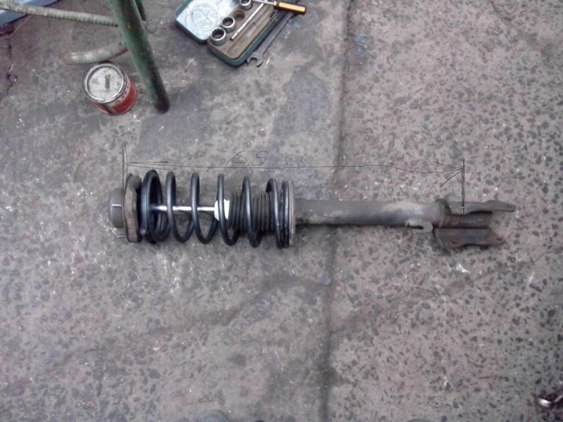

Принесли стойки в сборе-утверждая что кромовские...Сказали что мудрили с пружинами и с опорой верхней, но вродь как должно подойти.На стойках ни папы ни мамы, промерял расстояние от верхнего крепления стойки до плоскости касания с кузовом. Показало 69 см. Сравнить не с чем, потому и спрашиваю-мож у кого есть снятая в сборе стойка, чтоб промерярять как в оригенале....

покупай новое
или накрайняк вставки от фольца

Этот размер легко найдешь на своем авто.
Тот размер который дает осанку авто возникнет только под нагрузкой.
На стойке найди маркировку.
Чухай щеткой чуть выше кронштейна тормозного шланга.

Да вот снимать свою стойку, для того чиоб померять-как то не охота. Думал мож у кого есть снятая в сборе....Щеткой вычистил стойку, как у кота....... можно сказать...но даже остатков маркировки не сохранилось. Embarassed Сравнил с корпусом задней стойки(валялось такое в гараже) то по креплению один в один. При поднятом пыльнике видно - стойка не разборная, а вот смущает "набор тарелок" в верхнем креплении...х.з.

Так стойку снимать не надо.
При снятом колесе стойка на авто станет такой же как и на фото.
А уж тыкнуть чего измерительное вдоль пружины труда не составит.
На стойке что на фото наверняка передняя пружина с восьмерки напяленна и чашка тоже восьмерошная.
Родная пружина кверху сужаеться и чашка там более горбатая.
Вот и подгоняли тарелками что бы зазор между чашкой и опорой обеспечить.
Я такого не делал и потому "ощущения" мне неизвестны.
Но делали другие.

Снял, промерял,.....срезал один(1) виток, поставил....ну что сказать ...как говорят- ниямы ни кочки... стала чуть жестче, но все дефекты дороги стали как бы дальше...вобщем рекомендую...кста полет 2800 км.

Рекомендация трудно выполнима.
Восьмерошные пружины очень разные.
От мягеньких, заниженных, заводских, до длинных дубарей
из толстой проволоки производства какого ни будь "Колюбякинского" завода.
Для справки.
Для задней подвески Кромы.
Именно для Кромы, в интернет магазинах
продают LESJOFORS 4226102
Подпиливать и подставлять ничего не придется.
Ну а на номер FIAT 82454917 магазины предложат и другие варианты.

Взял за 300 гр. обе стойки в сборе с тем что на фото.... на пружинах метка была, зеленая, х.з. ее папа и мама но отрабатывает на все пять, т.к. было с чем сравнить

Беушка это всегда уникальный и неповторимый случай.
И хорошо, что хорошо кончилось.
