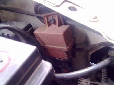

Це напевно "багатофункціональне подвійне реле системи впорскування" №1304 на схемах - стоїть на лівому крилі, біля великих запобіжників, коричневого кольору.
Bitron 240109
Б/в 214-240 гривень http://razborka.com.ua/spare/206398 http://buscentr.com.ua/item/23380/

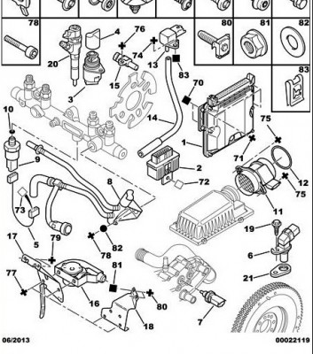

PEUGEOT 19207L ---- 226.00 грн. (на реал-авто)
Если оно под №2 на рисунке
