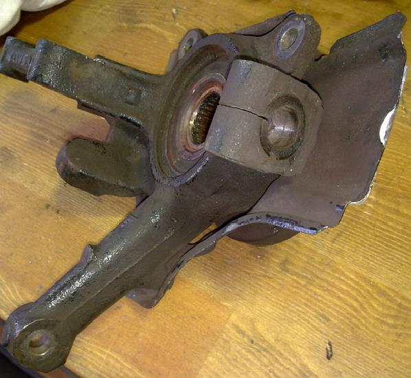

Ребята, кто подскажет название правильное цапфы правой, там где крепится шаровая в ней ходит а то надо менять рычаг и глянули на яме и сказали что менять цапфу надо т.к .в ней уже очень большая выработка, а я не могу найти ее по каталогам и по сайтам, может кто знает как она называется, помогите плиз... Sad

поворотный кулак вроде всегда было...
На разборке быстрее найдешь.

А реанимировать, разве нельзя, если болт, не затягивает шаровый палец, посмотреть внимательно, не потянута ли резьба, болт, гайка, далее, если всё-таки эллипс в посадочном шаровой присутствует, и болт не стягивает, снять кулак, и аккуратно пропилить болгаркой прорезь(как-бы расширить), подобрать качественный болт, гайку с план шайбой и стянуть, 100раз так делали!!!

Спасибо, так и попробую сделать.

в крайньому випадку, несеш цапфу до токара він виточуе втулку-і буде тобі щастя, в мене вже два роки з втулкою Їздить.

Решил тоже победить цапфу, понравилась идея со втулкой. Но не понятно, как болт стянет втулку- ее надо с вырезом делать?
