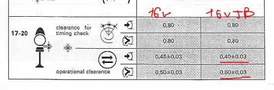

voofer400 писал(а):
о спасибо за размеры, как раз на турбо и надоVery Happy не в курсе, почему на турбо зазоры меньшие чем на атмо? я уже хотел себе 0.40 и 0.50 выставлять
Упс, перепроверил по инструкции иноземной для Fiat Coupe 16V Turbo (данные равнозначны для Thema 16V Turbo) = 0,4-0,5 (так что правильно ты хотел выставлять). Видимо с чем-то другим (может атмо 8V) перепутал, мне можно (сколько движков всяких проходит через эти руки, правда в основном дизельных). В любом случае допуск +-0,03 (а на Крому-Тему так все 0,05) разрешен.
Извиняюсь Embarassed. Хорошо, что ты сказал про атмо-зазоры, т.к. обычно на турбо- зазор впускного клапана больше (больший воздух, знаешь ли, не только впустить надо, но и дать ему достаточно сжаться).

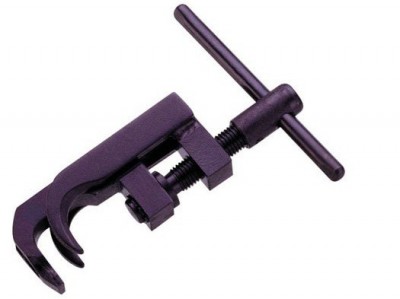

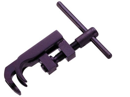

не вкурсе, вот таким прибором удобно доставать шайбы? Хочу завтра поехать купить

Сообщения: 25289
СообщениеДобавлено: Пт Янв 10, 2014 21:15    Заголовок сообщения: Ответить с цитатой
если он под 33мм, то может и удобно, но затрахкаешься крутить крутилку Smile
Серпом реально быстрее будет, раза в три.
всё индивидуально. По приспособе я бы сказал, что вряд-ли подойдет (но это только на первый взгляд). Но саму приспособу простейшую можно без проблем самому сделать, если честно, и не раз говорилось как.

СообщениеДобавлено: Пт Янв 10, 2014 23:51    Заголовок сообщения: Ответить с цитатой
0.35 +0.05
0.45+0.05
стремится сделать зазор побольше не надо -разобьете распредвал
