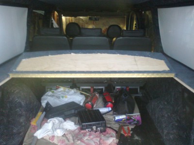

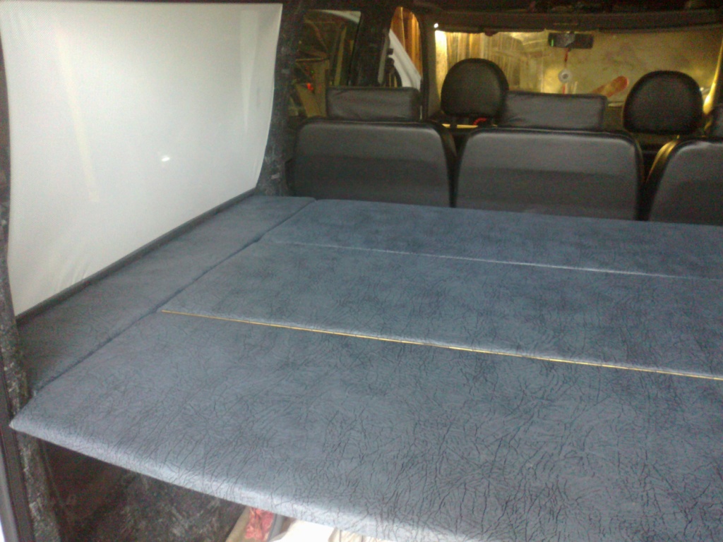

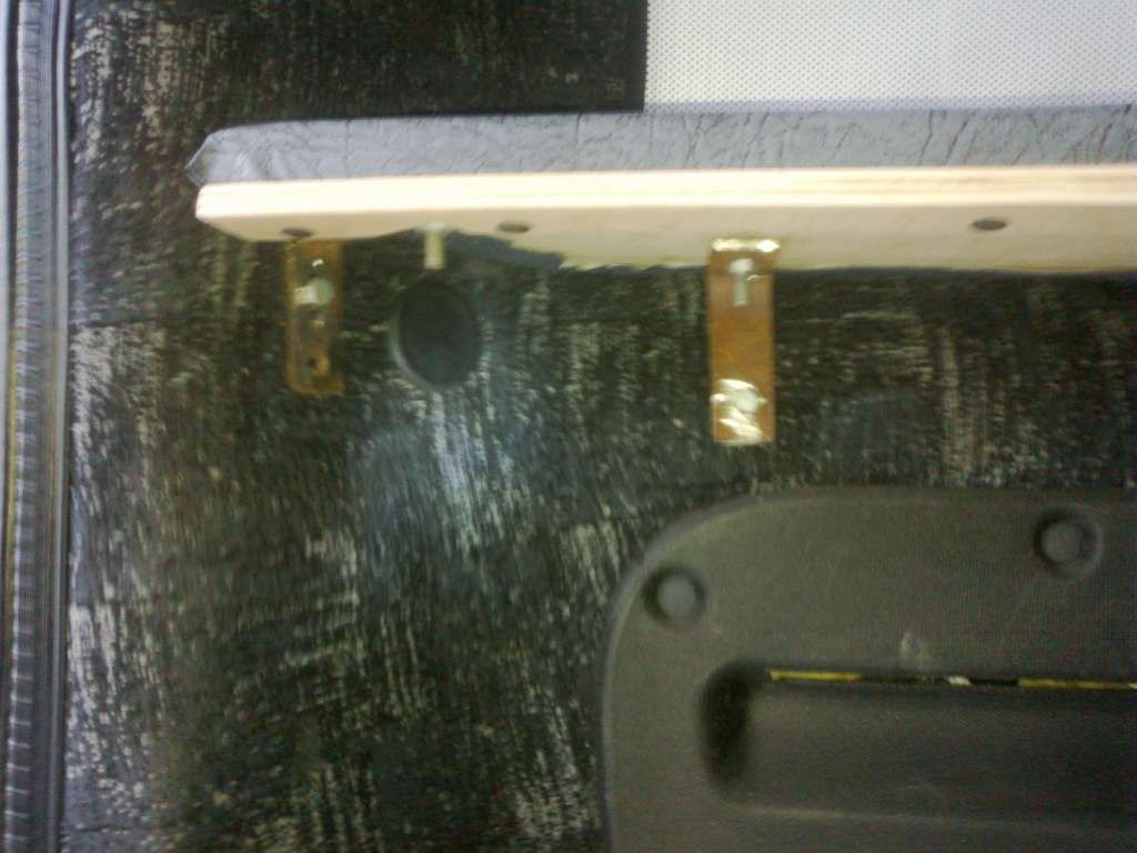

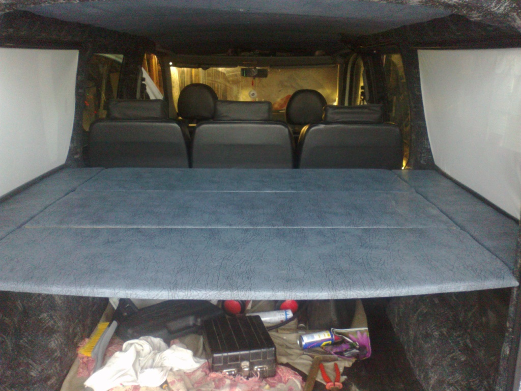

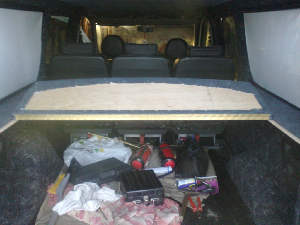

Хоч і незвіт, але фото
 Просмотрено:  202 раз(а)
 Просмотрено:  188 раз(а)
 Просмотрено:  189 раз(а)
 Просмотрено:  181 раз(а)
 Просмотрено:  184 раз(а)
nabilsky
Зарегистрирован: 10.11.2011
Сообщения: 182
Откуда: Нежин
Авто: DOBLO 1,3 MultiJet
СообщениеДобавлено: Вс Янв 26, 2014 15:06    Заголовок сообщения: Ответить с цитатой
Ціль досягнута - не видно бардєльника в багажику, в любий момент можна скласти і знять

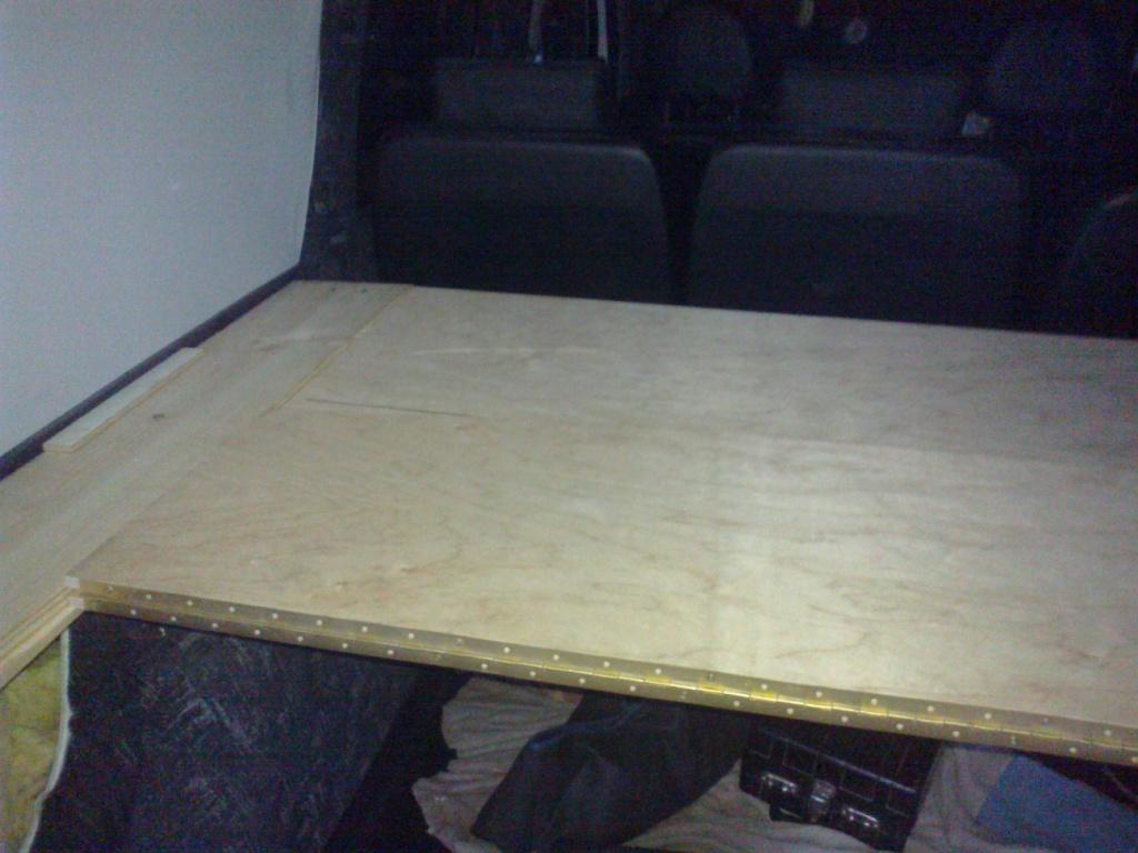

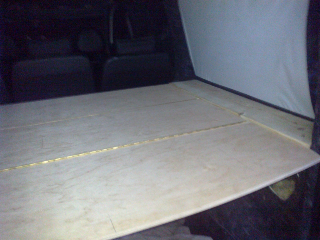

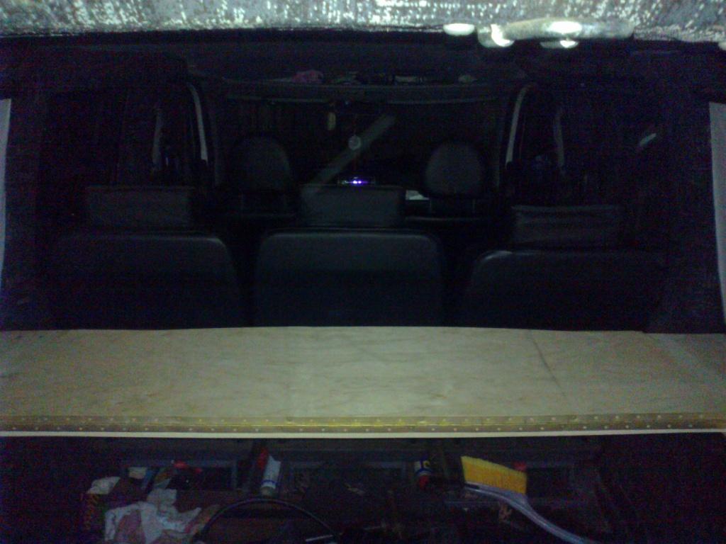

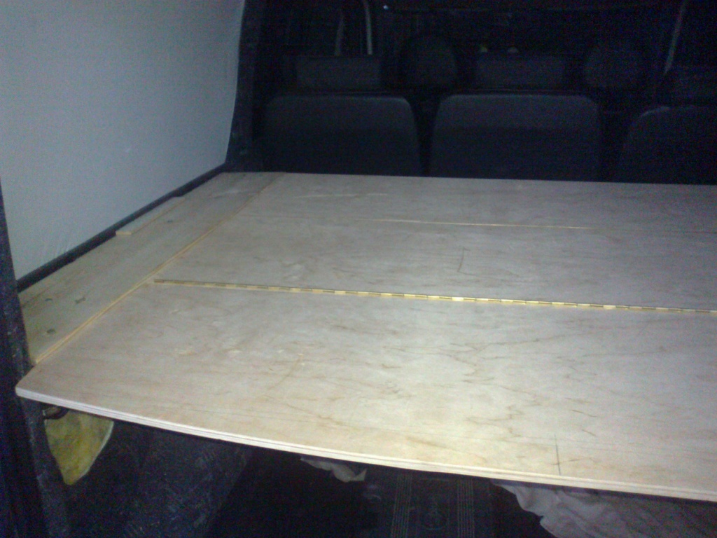

ЩЕ

СообщениеДобавлено: Вс Янв 26, 2014 19:26    Заголовок сообщения: Ответить с цитатой

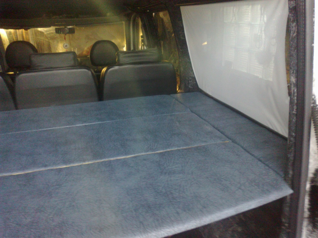

nabilsky
А чем обклеивали?Дермантином?
http://fiat-club.org.ua/forum/viewtopic.php?t=32843 Бортовик
kor.valera
Зарегистрирован: 05.01.2014
Сообщения: 231
Откуда: Знам'янка
Авто: добло 1.3 2006 maxi
СообщениеДобавлено: Вс Янв 26, 2014 20:25    Заголовок сообщения: Ответить с цитатой

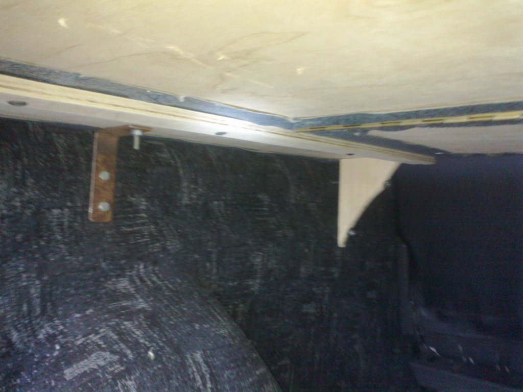

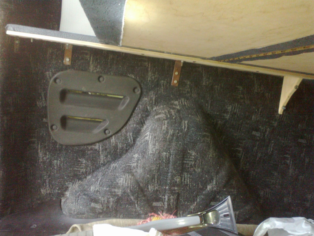

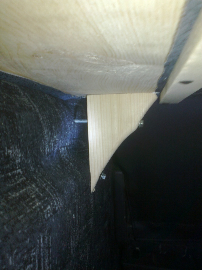

Зфотографуй, будь ласка, бочини знизу. Як ти їх прикріпив?
nabilsky
Сообщения: 182
Откуда: Нежин
СообщениеДобавлено: Вс Янв 26, 2014 20:30    Заголовок сообщения: Ответить с цитатой
Оббивав (степлером) дермантином - під низ паралон 10мм (товстоватий, треба 5мм), на боковинах шилівка+сукно замість паралону.
nabilsky
Сообщения: 182
Откуда: Нежин
СообщениеДобавлено: Вс Янв 26, 2014 20:55    Заголовок сообщения: Ответить с цитатой
Зроблю.Свердлив - куди придумав (достав рукою)
