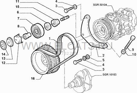

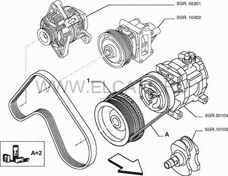

Имеем Fiat Marea Weekend 1.6 2002 года (пластиковый впускной коллектор)
Напрочь отсутствовала система натяжения ремня компрессора.
Как минимум - дайте фото как оно реализовано.
А как максимум подскажите где это все взять?
Вопрос срочный.....
Памажите кто чем может! Сами мы не местные......
В Eper-е даже картинки с ним не нашел.....

Mikis
по 1.6 два варианта.
пояснения над рисунком!!!

Вот и я в потерях.... По картинкам:
1 и 2 у меня генератор на отдельном ремне....... Кондей ни с кем не за параллелен....
3. Это вариант дорестайловый (с пластиковым коллектором). В 2002-ом компресор крепится на трех болтах, и система натяжения другая.... Такую я купил на разборке - не алйо...... (((

У меня вот такое

| а вот это уже то что надо
