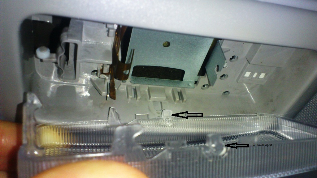

Вирішив створити тему, в якій би власники нового Добло ділилися хитрощами, "підводними камнями" по демонтажу деяких компонентів або частин машини, так щоб було то легко зробити, і щоб нічого не зламати, можливо будуть і фотографії з рекомендаціями, "секретні" болти, та ін. У мене питання на початок теми, як зняти передній плафон світильника у нового Добло , так щоб нічого не зламати, де знаходяться фіксатори? Хочу дати там LED. Розібрався, як зняти середній світильник, підсвітку номера, не знаю як демонтувати світильник в багажному відсіку.

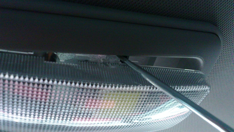

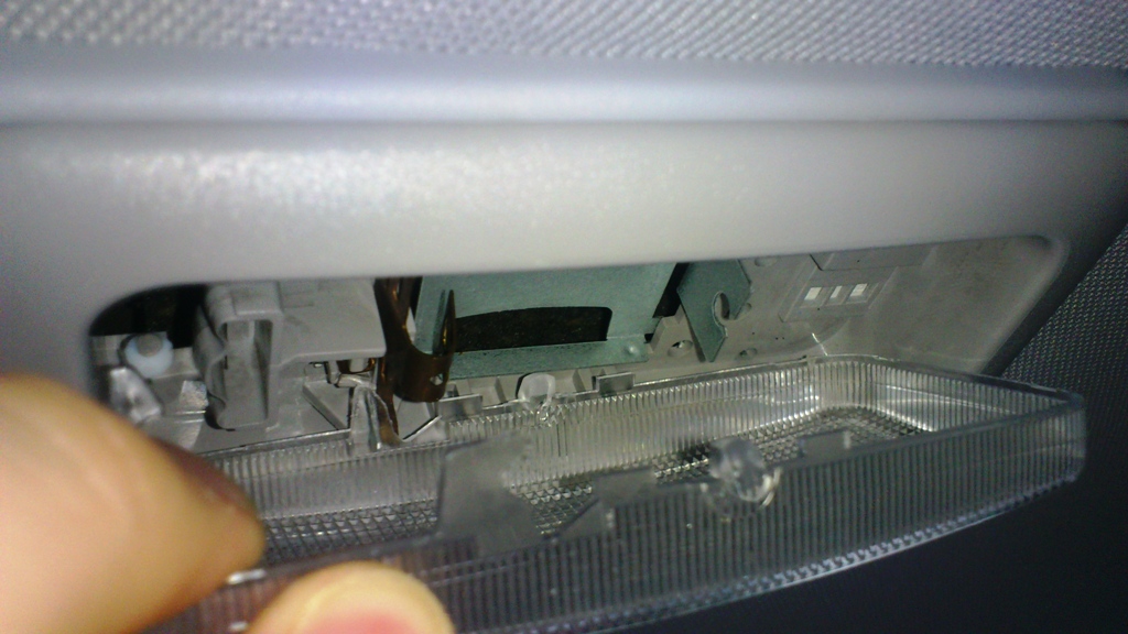

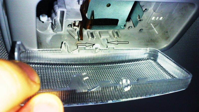

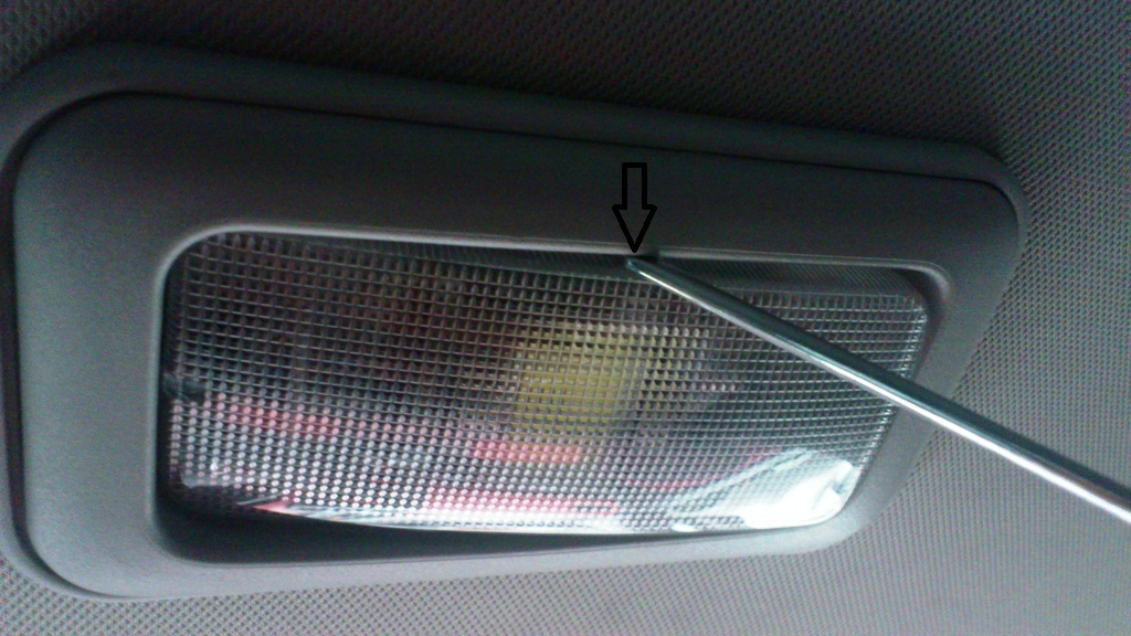

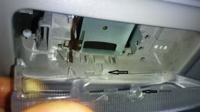

Пробував зняти цілий світильник, але по інструкціїї з книжки не вдалося. Тоді вирішив так, як робив на Скудо. Тонкою викруткою рівно по-середині обережно відтянув від краю фіксатор "качелі", підважив, та обережно витянув на себе задню частину. Підсвітку номера досить легко зняти, на "розпашонках" викруткою з правої сторони зсувається світильник, потім тянеться назовні. Лампочки подібні, як в салоні.

Заміна лампочки в середньому світильнику на Добло.

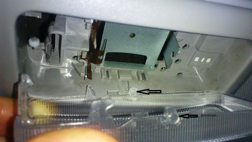

К сожалению, то что указано у вас на фото - это простите, как в том анекдоте - вы все сделали через выхлопную трубу... Laughing

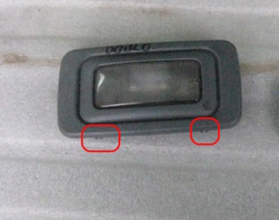

У меня не nuovo, но конструкция светильника примерно одинакова. Так как вы снимаете - вы сколо поломаете маленькие выступы на стеклышке или пружинку и будете искать новый светильник. Снимать нужно вместе с рамкой, поддев по широкой стороне, тогда вынимается вместе с рамкой и доступ к лампочке сразу под металличекой пластинкой. Вся операция от силы занимает секунд 10-20.
Красным на фото указаны лапки, удерживаюшие рамку в потолке. Поддевать примерно между ними посредине.

Я згоден, що можливо зняти і так, але зразу "нормально" зняти світильник не вдалося, так вирішив зробити так, як знімав на Скудо. Я знімав стільки раз на Скудо, і ніколи не поламав, так що не боюся і цей поламати, якщо робити все обережно.
