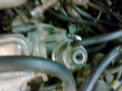

если нет юнискана и питание по датчикам соответствует, переливать может из-за завышенного давления топлива? ведь насос не одной и проверял давление раньше, было 6-6.5 атм, боюсь регулятор не спавляется, да и куда его крутить нужно не понятно, просто снима

Блин, тебе про давление говорили ещё на первой странице. Регулятор должен поддерживать в рампе 3кг. В регуляторе ничего не настраивается- помер, так помер. В нём, может, мембрана вся дырявая, и бензин под давлением хлешет по тонкой вакуумной трубке напрямую во впускной коллектор, да ещё и форсунки подливают.
