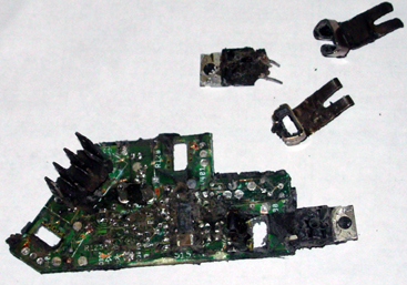

Vicoff
Зарегистрирован: 14.10.2010
Сообщения: 489
Авто: Fiat Fiorino, дизель
СообщениеДобавлено: Ср Ноя 27, 2013 21:03    Заголовок сообщения: Ответить с цитатой
[quote="borishrisha"]
Александр-М писал(а):
1. регулятор остаётса без изменений, (только делаетса 3 отверствия 4мм чтоби закрепить полевики)
2. шумов посторонних, кроме как звук потока воздуха - нет.
3.управление остаётса заводское.
4. цена 250грн для уасников форума.
5. Прослужит намного дольше чем заводской или б/у.
6.Запас по мощности порядка в полтора раза больше заводского, тоесть ему будут нестрашны перегрузки от пыли и т/п.
Куда отправлять? Я уже выпалил внутренности, (т.е. плату я спалил) это нормально? Щаз выложу фото.
Вот:
блок управления
 Просмотрено:  679 раз(а)
Вот:
А зачем? Very Happy
Vicoff
Сообщения: 489
СообщениеДобавлено: Чт Ноя 28, 2013 20:00    Заголовок сообщения: Ответить с цитатой
Simss писал(а):
А зачем? Very Happy
borishrisha предлагает ремонтировать их, а плату всё равно не вытянуть никак.

Vicoff писал(а):
Simss писал(а):
А зачем? Very Happy
Если человек предлагает ремонтировать регулятор, значит он на что-то рассчитывает, что-то знает и какая-то методика у него существует. В любом случае отдать 250гр. за надёжный регулятор лучше, чем 400гр за б/у или новый "джекичан" Laughing
Добавить хочется то, что даже добравшись до потрохов, кроме полевиков, которые видно на фото добитого огнём "ёжика", есть ещё и микросхема, которая тоже довольно часто выходит со строя. Вот с ней то и какраз самая большая проблема. Её просто нигде нет и аналогов тоже. Посему думаю, что ремонту подлежит только часть регуляторов и именно та часть, где вышли со строя полевые транзисторы, их действительно можно заменить более мощными. Свой нерабочий "ёжик" я кажется успел выбросить, поэтому экспериментировать пока не на чем Crying or Very sad
