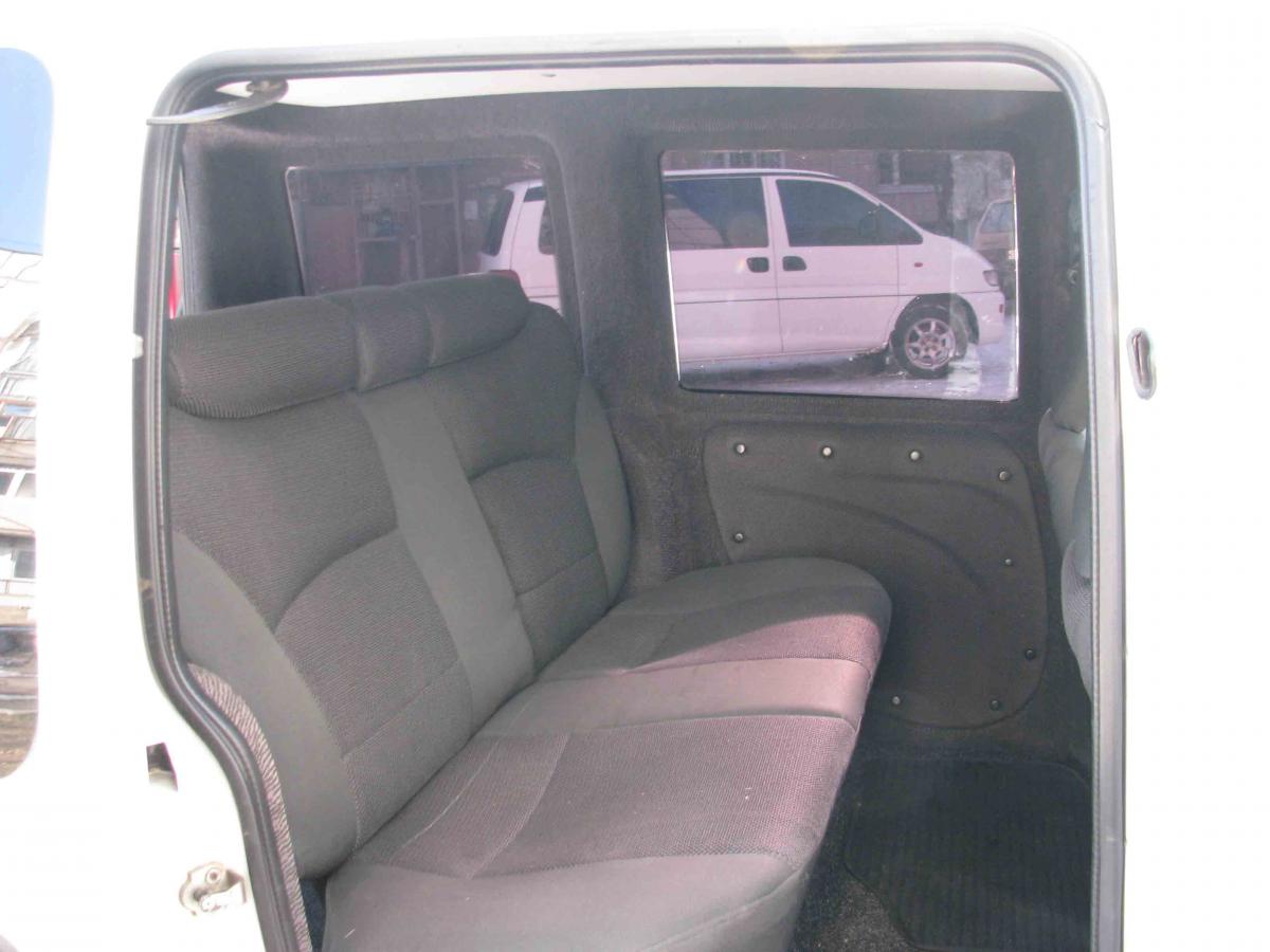

Некоторые просто диваны ставят

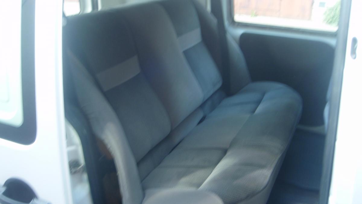

Народ а какие диваны подходят на авто. от каких моделей
