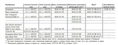

Добрій день! Не так давно стал владельцем Доблика. Подскажите пожалуйста какие нюансы при покупке дисков на 15 (размер между отверстиями или ещё что-то). Как правильно выбрать?

уже выкладывал, вот волшебные циферки, которые нужны.

diavard
Вот нашёл ещё такое:
Количество болтов, шт, N 4
Расстояние между болтами, мм PCD 98.0
Диаметр диска, дюймов R15
Ширина диска, дюймов J5.5
Вынос диска, мм ET32
Диаметр ступицы, мм 58.1
Я так понимаю, что стальные диски в основном оригиналы надо, у других Диаметр ступицы 58.6
Для большего диаметра существуют в природе проставные кольца.
