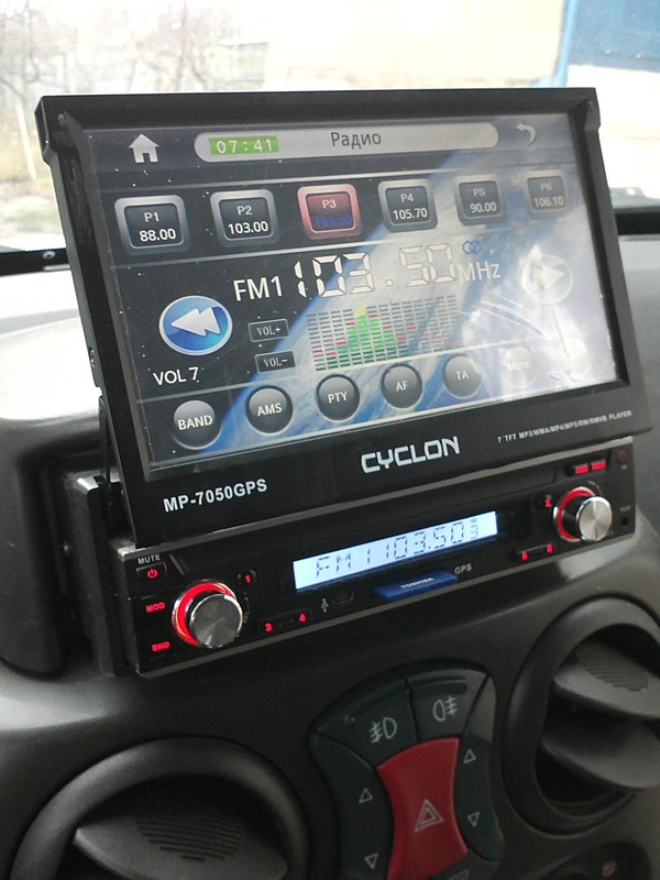

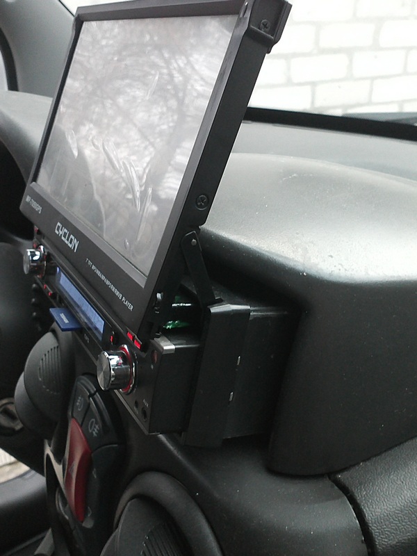

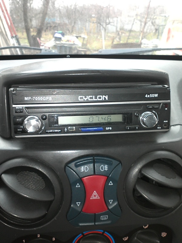

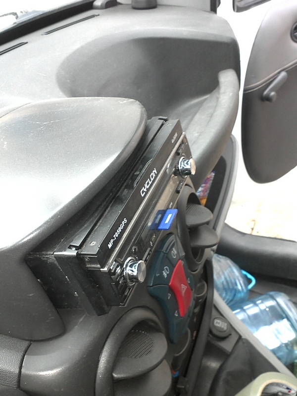

У меня стоит такая,CYclon 7050GPS,ничего не переделывал,просто не до конца всунута рамка,на 3 см торчит,чтобы экран открылся.Торчащую часть рамки обклеил чёрным пластиком,чтобы в глаза не бросалась.

Вот фото,кому интересно:[/img]
