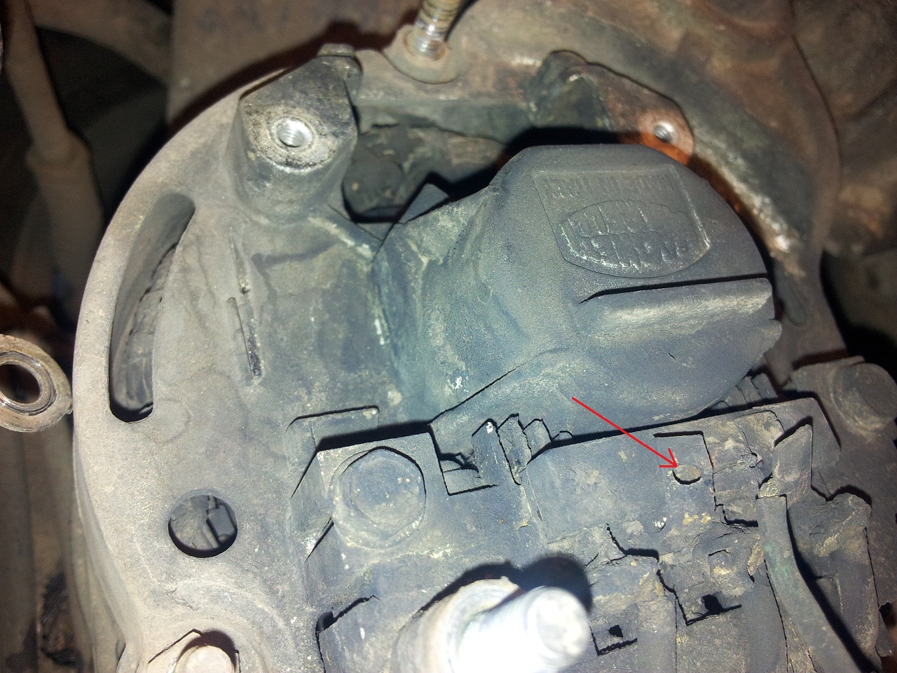

Есть вопрос что за клема на гене?
480.23 KB |
92 раз(а) |
_________________ Никогда не бойся делать то, что не умеешь. Помни, ковчег был построен любителем. Профессионалы построили “Титаник”. |
DRAGON Италоманьячище
Возраст: 36 Знак зодиака:  Зарегистрирован: 11.03.2009 Сообщения: 3211 Откуда: Кривой Рог
Авто: ВАЗ 2115
Добавлено: Пн Ноя 04, 2013 10:32 Заголовок сообщения: |
может тахо?
как проверить?
