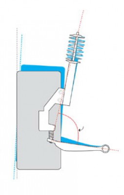

Саныч писал(а):
Хоттабыч, а про то, что внеший край нижнего рычага описывает дугу строго поперек автомобиля, забыл?
Сам то хоть понял что сказал Smile
Ну и ходит рычаг вверх-вниз.. Но (при просевших пружинах) меняется угол установки колеса относительно амортизатора? Smile
А зачем опоры амортизатора?
В том то и дело, что относительно аммортизатора угол установки колеса не меняется. А относительно вертикальной оси автомобиля - меняется, т.к. рычаг ходит не просто "вверх-вниз", а описывает дугу при этом. Выше уже была ссылка, где указывается, что изменение высоты пружины ведет к изменению углов.

Саныч
Уважаемый, перестань детские рисунки лепить, да еще и не информативные.
Тебе правильно сказали - подобный завал колес не от просевших пружин. Это либо гнутый "кулак", либо шток аммо, есть вариант гнутого подрамника и умерших сайлентов. Но сайленты такого сильного увода не дадут, равно как и разбитая шаровая.
Если ты еще думаешь и рассуждаешь, то мы с Хоттабыч-ем уже не пытаемся, есть многократный опыт и статистика.

Саныч писал(а):
П.С.: на сим дискуссию оставляю, с ув. Саныч.
А рисунок то - не правильный.
"Включив мозг", мы поймет, что при перемещении рычага по дуге вверх от горизонтального положения, вылет нижней части поворотного кулака в сторону ни как не может увеличиться, а разве что уменьшиться, ну если рычаг не телескопический конечно)).
Так что колесо не может стать домиком, а либо останется в той же плоскость, либо наоборот завалится наружу. Думаю все же первый вариант, и инженерам не составляет труда рассчитать кинематику (длину рычага, угол наклона стойки) так, что бы сохранить углы установки колес при работе подвески.

Андрей К писал(а):
Саныч
Хорошо, допустим, спорить я не буду - перечисленные причины несомненно так же могут оказывать влияние. Один вопрос - разве не Вы в этой теме http://fiat-club.org.ua/forum/viewtopic.php?t=10608 писали (сообщение №7)
Добавлено: Ср Июл 09, 2008 13:07 Заголовок сообщения: Ответить с цитатой
Во первых - де факто, на просевших пружинах наблюдается такая бяка как колеса домиком. Объяснения не ищу - достаточно наблюдения за некоторым количеством авто.
Так почему же теперь категорически отрицаете это? В этой же теме, сообщение №8 от Massimo.:
СообщениеДобавлено: Ср Июл 09, 2008 13:14 Заголовок сообщения: Ответить с цитатой
Во первых у подвески макферсон такая особенность: чем она ниже тем больше колеса становяться домиком (просели пружины уже развал не выставишь)...
О чем собственно я и писал...
СообщениеДобавлено: Пн Янв 13, 2014 01:01    Заголовок сообщения: Ответить с цитатой
На задовгих пружинах колеса стають "татрою", на закоротких (просівших) -- хаткою.
Ось мій особистий приклад з бортжурналу. Опори нові, сайленти впорядку.
Перед тим на око і на розвалі на сівших пружинах і тих же важелях колеса стояли хаткою.
ПС. Рисунок абсолютно правильний.
