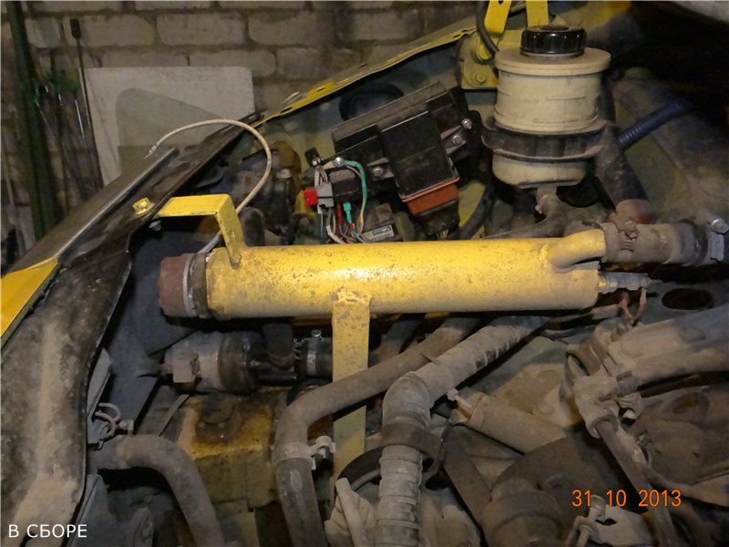

А мне надо заводить вечером после работы,утром в гараже заводится. Мне предложили со спринтера поставить,там есть типа вебасто мокрого. Может кто знает можно ли его приделать.
У них и брал,они его производят,брал по моему 800гр,сколько сейчас не знаю,но вещь
спасибо, стоимость сейчас 1400-1600грн
Если не сложно, как и куда подключали (можно фото).Зарание спасибо!!!!

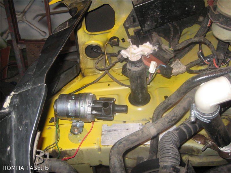

У меня Добло "лепил" под кронштейн АКБ правда у меня он получился "лижачим"(производители запрещают) но ни чего работает не первый сезон,опять-благодаря насосу.
Врезались паралельно в оба патрубка или только в какой то один?
Врезка последовательно в патрубок который на печку,у меня получилось в обратном направлении движения тосола(когда прогреваешь с заведенным авто-проблемы с насосом подогревателя)перекручивать не стал(особой нужды в такой работе нет),а Вы смотрите-лучьше(правильней) всетаки по ходу тосола.

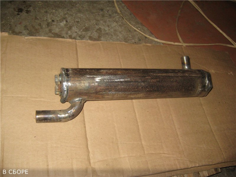

Установил симат 8002, возле возд.фильтра, врезался подающий патрубок печки. Покупал на али экспрес 830грн, перед установкой проверил налил 2 ведра холодной воды за 25 мин вода нагрелась до 60град. Спасибо DI-ma, а в дальнешем отпишусь о работе при морозах.
Зроби будь ласка фото ,як все розміщено під капотом ,також задумався над симатом. Симат 8002 з помпою ,яка різниця між 8002 і 8003? По вище вказаній ссилці симат 8003 коштує 1500грн. Дякую.
