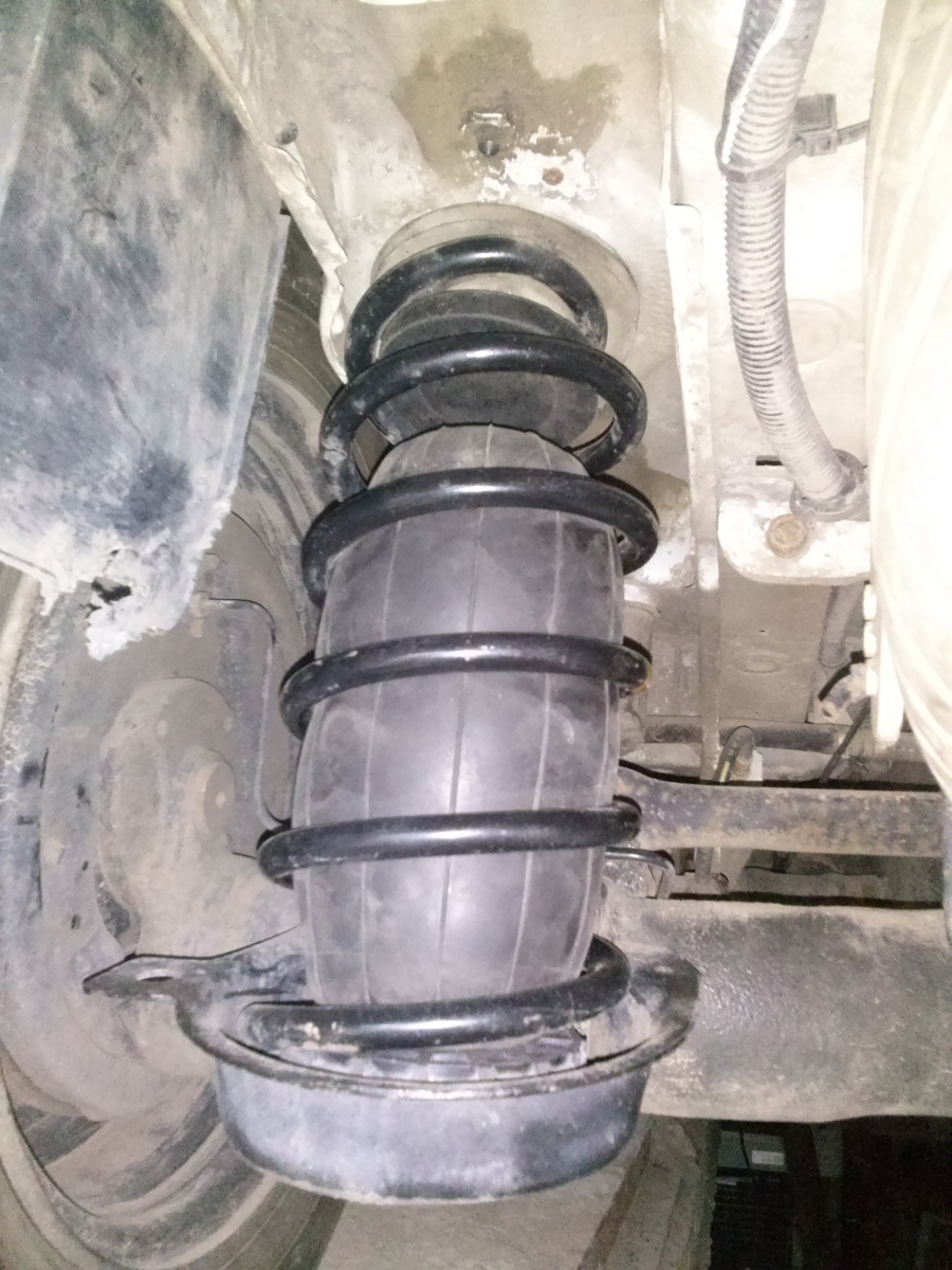

Купил в Белой Церкви балоны цена - 200 грн(обычные вазовские) на базаре как грязи. Поставил вроде поинтересней стало. Поеду на картошку вот тогда и испытаю! Отпишусь обязательно!
Вот где то так !
