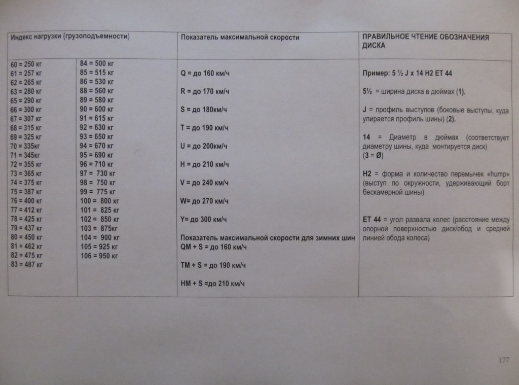

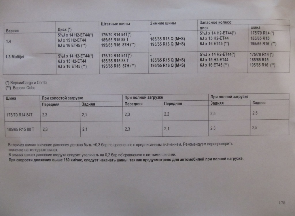

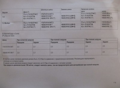

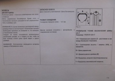

и подскажите что там по книге.... диск купить хочу ...а вот не размеров в дюймах ти растояние всех..... не знаю...!!!!

СообщениеДобавлено: Вс Окт 27, 2013 18:39    Заголовок сообщения: Ответить с цитатой
knocking
ось фото сторінок по колесах з російськомовної інструкції з експлуатації
 Просмотрено:  350 раз(а)
 Просмотрено:  315 раз(а)
 Просмотрено:  260 раз(а)
