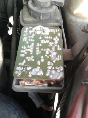

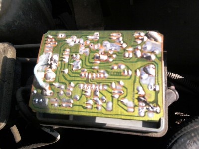

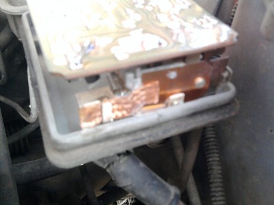

Всем привет! На днях я понял,что у меня не работает реле накала свечей,т.к. у меня выведена кнопка и я думал,что так и должно быть,в итоге мне сказали,что нет! Я его сфоткал,скажите пожалуйста,все ли на месте? )))

Что толку, что на месте, если оно не работает? Диагноз по фото и шаманы уже остерегаются давать...

його могли просто відключити, якщо був дохлий акумулятор. попробуй його підключи може все робоче

Это вряд ли.
Пару липовых проводочком там проглядываеться.
Значит отказывало и судя про кривизне проводочков уже лечилось. Естественно как попало. Laughing
Так же абсолютно понятно что в радиодеталях и проводочках.
ИМИДЖ ни буб бум.
Просто умеет делать мутные фотки своих проблем телефоном.
Таких знаний для решения вопроса маловато будет.

Ну а чего ты хотел?
Когда дело касаеться радиодеталей то без некоторых
знаний надурняк не разберешься.
Ну потыкал тестером в какие то проводочки. ну и что?
В схему надо сначала попялить высмотреть куда вторые края проводочков идут, чего от них ждать, и тогда уж тестером проверять
соответсвие.
Про некоторые провода могу просто так предположить. На логике.
Масса.
Постоянный плюс с аккумулятора.
Выход на свечи накала.
Плюс при включении зажигания.
Сигнальный на лампочку на приборке.
Возможно тахосигнал там будет.
Для того что бы реле "понимало" что двигатеь заведен.
В самом реле самое больное место это контакты и силовые цепи.
Тяжело нагруженны электрически и работали долго.
Составить схему и прикинуть как таймер там работет так же возможно.
Но для этого надо узнавать радиодетали и знать принципы их маркировки.
Там микросхемка на 14 лапок явно проглядываеться.
И чего на ней написанно? Это ключевой компонент системы.
Поиск старинной электроники возможен только на беушке.
А беушная у тебя уже есть.
