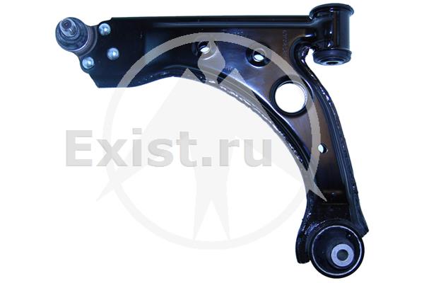

=aleks= Италоманьячище
Возраст: 47 Знак зодиака: Зарегистрирован: 06.10.2009 Сообщения: 8637 Откуда: Харьков
Добавлено: Вс Окт 06, 2013 18:43 Заголовок сообщения: |
а кто скажет от чего этот рычаг??
сразу скажу что с итольянца!
Описание: |
наконец то итольянцы додумались какие надо делать рычаги!! |
33.38 KB |
Просмотрено: |
922 раз(а) |
Вернуться к началу |
Добавлено: Вс Окт 06, 2013 19:14 Заголовок сообщения: |
Aleksys82 писал(а): | Может альфа giulietta? |
если она на базе нового бравика и лянчи дельты то да!!!
Qstas
да я смотрю у тебя там целый подрят!!!
