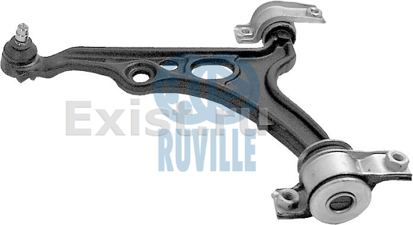

Qstas
И у меня так рычаги стоят и что?
Как ты показал на фотке в пэинте, так не у кого не стоят рычаги)
_________________ Никогда не бойся делать то, что не умеешь. Помни, ковчег был построен любителем. Профессионалы построили “Титаник”. |

| Qstas,у тебя рычаги стоят в самом что ни наесть стандартном положении,где ты увидел анамалию не пойму,у меня тоже так же стоят и сайленты не рвет так как пресую их как положено

sheriff
Вапрос.
На каком фото сайлен. стоят правильно.
DRAGON
Спасибо.
Исправил перевернул
387.38 KB |

не на одном.гайки должны быть вверху.
