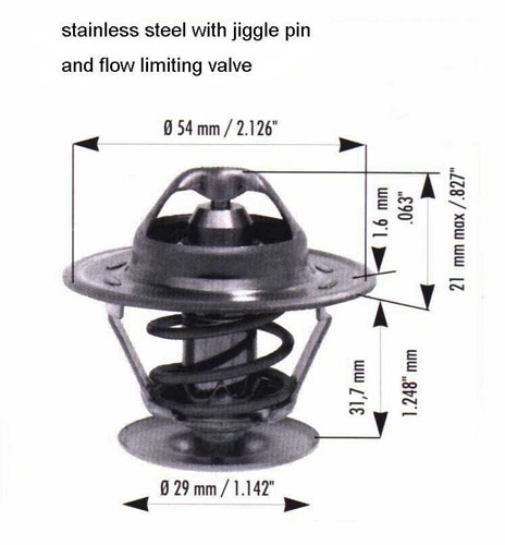

Накрылся термостат, однозначно. При нагреве один из клапанов термоса
перекрывает малый круг, а печка в нем. Промывка системы лишней не будет, но термос под замену..
