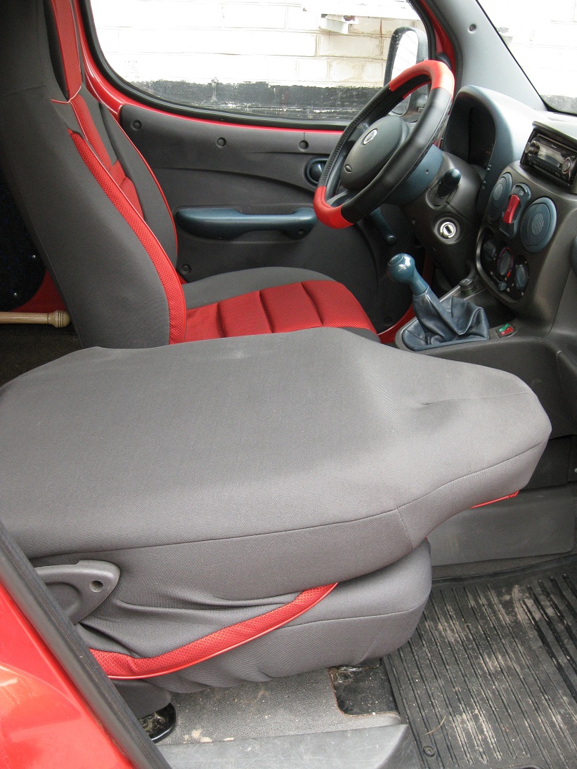

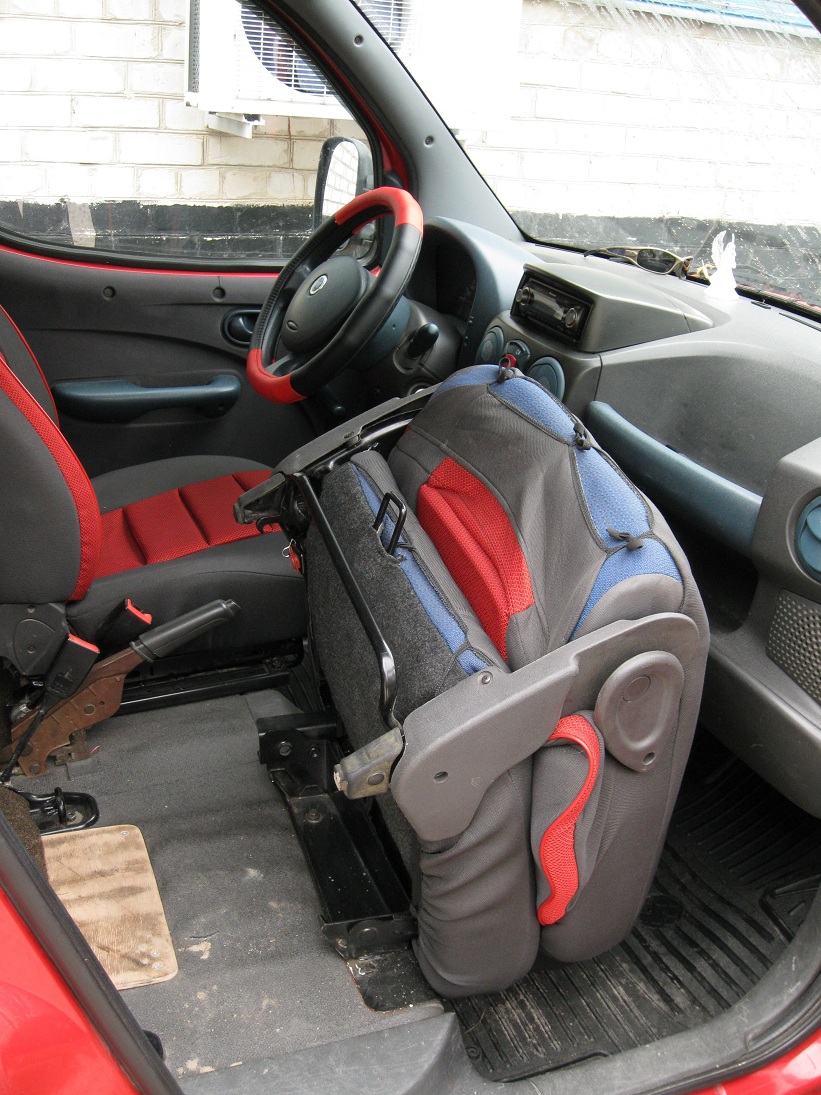

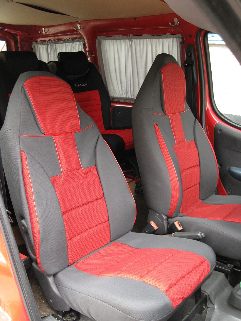

10mm
Обещанные фото
 Просмотрено:  223 раз(а)
 Просмотрено:  209 раз(а)
 Просмотрено:  463 раз(а)

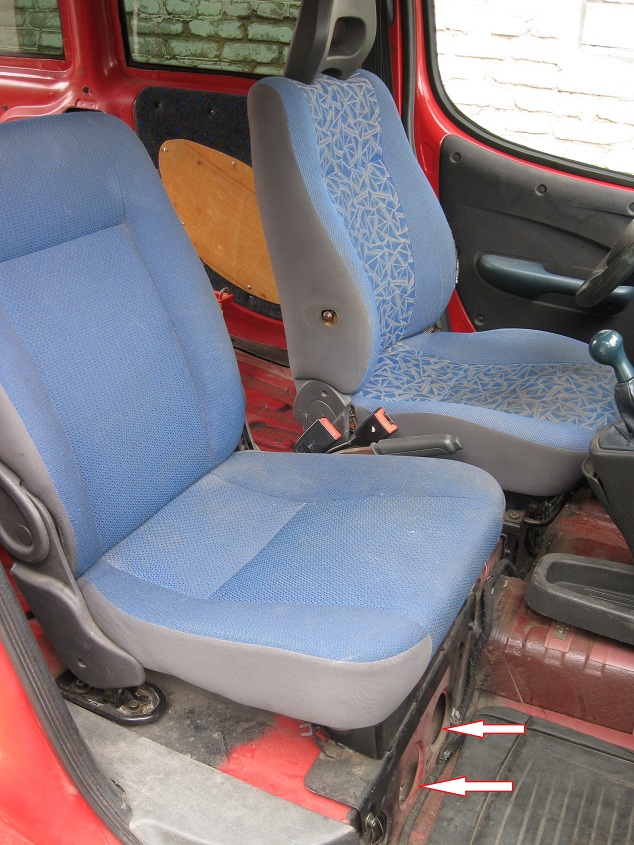

10mm
Посмотри внимательно - иногда неиспользуемые отверстия закрывают пластиковыми пробками, или заклеивают виброизоляцией. Вставь в найденные отверстия винты или болты, залезь под авто и рассмотри днище. Снизу вваренные в днище гайки видно отлично. Это по поводу крепежа скоб. Отвертия с гайками для крепежа самого сидения можно прощупать в салоне. У меня сзади ног пассажира есть отверстия в нишу, на которую крепится сидение.
 Просмотрено:  571 раз(а)

borel1990 писал(а):
10mm
Привет! По поводу отверстий, одно нашел при свете дня, в темном гараже не разглядел резьбу, но это отверстие при соединении двух металлов было смещено, относительно друг друга, дрелью это дело поправил, все получилось. Второе отверстие было полностью накрыто металлом, но я этого еще не знал, предположил что надо сверлить, вдруг там будет гайка, и о чудо, гайка была, аккуратно доработал верхний лист и закрутил винт. ПО поводу скоб, одну пришлось дорабатывать, совпадало одно отверстие но со смещением, пересверлил отверстие по месту, и сделал новое под болт. Не знаю, что делать со скобой где замок ремня, висит в воздухе одной стороной. Боюсь без сварки не обойтись.
