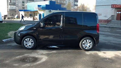

Всем доброго времени суток!
Столкнулся с проблемкой замены колес на своем Фиорино, прочитал много форумов и этот тоже - много полезного...
От себя - диски должны бить только 4х98, и никак не 100, болты может и прижмут, но ехать больше 30 км/час не реально будет, ведь каждий мм оч.большую роль играет на центробежной силе. Когда балансируют колеса там ведь каждый грамм важен!!!! С вылетом (ET) можно еще эксперементировать, но обязательно перед покупкой проверять на машинке!
Себе нашол и поставил ориг.мет.диски на 15'' и резину зимнюю R15 195/65 - все оч.четко стало, клиренс вырос значительно (машинка досталась мне на R14 185/65), машинка стала мягче, легче переносить мелкие неровности. Вообщем все вери гуд...Smile Very Happy
Мой фиорин на R15 195/65 зима
більше як пів року на 4х100 катаюсь і 160 і 180 їде аж гай шумить ніякої вібрації. якшо на шиномонтажі таку казку росказали. вірте їм
