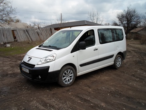

Доброго всім вечора. Хочу на весну поставити легкосплавні диски на свій Скудік. Порадьте, які краще ставити по співвідношенню ціна-якість, дизайн. Чув, що хороші OZ, але там ціна висока. Чи варто ставити на 17, чи краще все таки на 16? Може хто вже поставив, скиньте, будь-ласка фото.

вот

1ksa, бачив я твої диски раніше на drive2.ru - гарно виглядають. Але мені потрібно на Фіат (без емблеми Пежо). Проте все одно дякую за фото.
