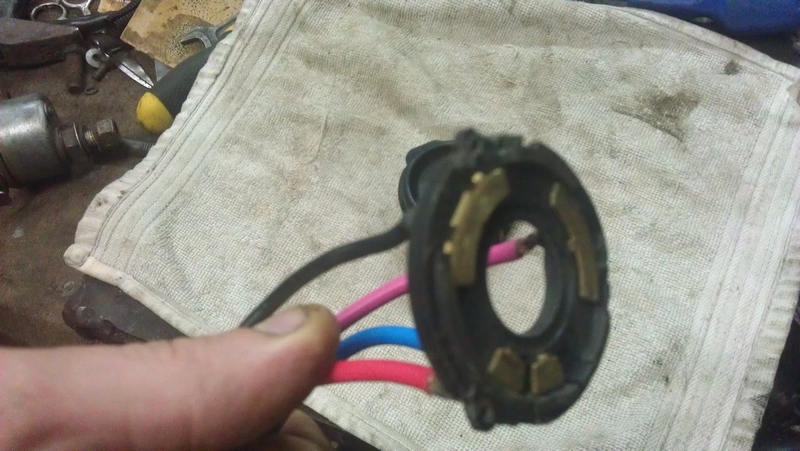

Почти отреставрировал эту...и пришло время завести, ну и завелVery Happy но обратил внимание, что ключ, как то подозрительно всю эту трахамудию включает и отключает, хотя-может это и нормально?
ситуация:
-вставил ключ, та даже и не вставил, а некоторые контакты уже вкл..
-поворот на одну ступень, и все! нафиг отключилось.
-еще поворот, и засветилась приборка...то есть рабочее положение, но, что самое интересное - в етом же положении срабатывает свеча.
-конечное положение - пуск.
И вот у меня очень сильное подозрение, что воняет отсюда колхозом им. Кулибина!? Ибо это чужеродное вообще, или с бензина.
Просветите меня!

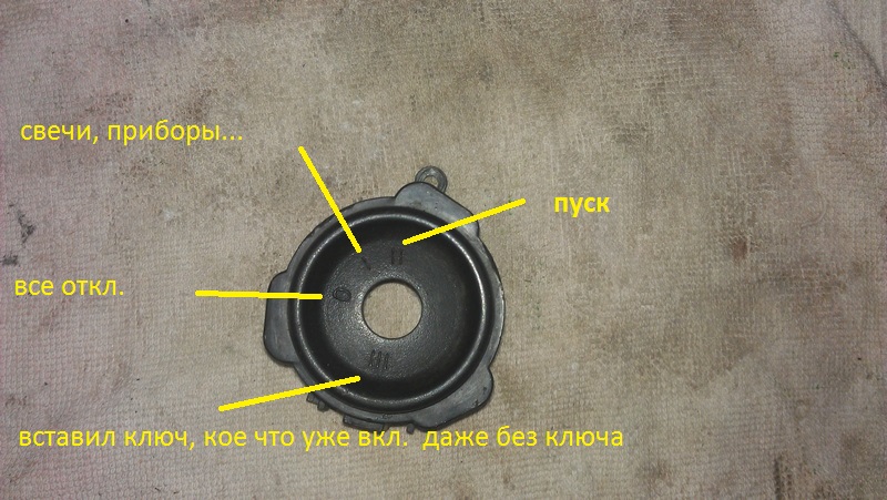

Контакты под штырь, отличные, между прочем, но вот что получается:
на кожухе нарисовано см. рис., ключ я вставляю/винимаю в положение "lll", а когда выключаю свечи с положения"l" в "0", то тухнут приборы, та все нахрен тухнет, даже и сам апарат.
А беспокоит меня то, что без ключа много всего включено, а при первом повороте все отключается, кажется что должно быть наоборот?

Такая схема на всех машинах. На дизелях то же самое. 0 - вставил ключ, I - вкл. зажигание, (при включении зажигания включаются свечи), II - Пуск (стартер), III - стояночные огни.

Согласен, но повторяюсь, загвоздка в том, что ключ у меня вставляется в положение "lll"

Вообще-то все правильно было, несмотря на ВАЗ - 2108-.....
Ключ вынимается из двух нижних положений.
Самое нижнее называется "PARK", на стандартном Лянчевском замке для поворота в это положение есть небольшая кнопочка, которая разблокирует это положение. Должны гореть габариты, приборка.
Следующее положение вверх - собственно "0". Ничего не горит.
Затем - положение "преднакал".
Верхнее положение - собственно "ПУСК".
Просто ввиду присутствия начинки замка от ВАЗа - нижнее положение не блокировано (нету механической кнопки).
