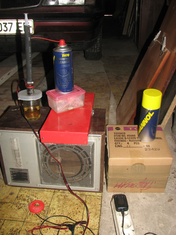

Можно ли так чистить формсунки? Very Happy

Нельзя! Шланг нужно сильно укоротить - перерасход чистящей жидкости однако Wink

якщо вже є шприц, то нафіга тоді аерозоль треба було брати карбклінер у звичайній банці і напор створювати шприцом.

Форсунки чистить можно как угодно - перец их не схватит.
Главное чтоб эффект был, а вот это уже второй вопрос.
То есть - толково ли так чистить форсунки, вот как стоит вопрос.

пробывал так. во-первых шприц плохо налазит и слетает, диаметр не тот. да и забодался створювати давление шприцом, каждый раз туда доливая жидкости. попробуй так литр чистящей житкости прогнать, если шприц на 10 кубиков.

но вопрос более касается зарядки на 4 V и карбоклинера, от которого сильно растворителем попахивает.. можно ли им вообще чистить? вышла какая то воняющая бензином, и такая же желтая кака.
