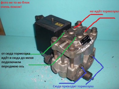

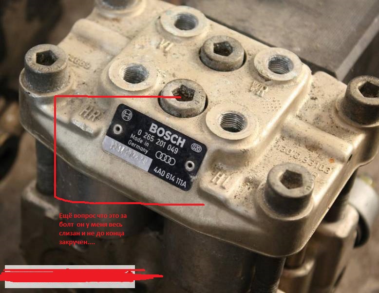

Всем привет.. подскажите а кто то разбирал блок АБС ? или это бесполезная затея.. У меня проблема такого рода .. не работает один из контуров тормозной системы.. предыдущими хозяевами передние тормоза подкинули на один контур (тот который работает) а задние на не рабочий .. в общем начал я прокачивать тормоза задние а жидкость нифига не идёт .. в итоге разобрался что она даже с блока АБС не выходит через контур который ближе к фаре.. от главного тормозного к блоку жидкость идёт вроде! а с блока абс не выходит! думал разобрать его но там уже все 5ти гранные болты почти слизаны.. прошу совета есть ли смысл его разбирать или искать замену... или может кто сталкивался с такой проблемой! хотелось бы восстановить что бы все контуры работали и были по диагонали.. заранее спасибо!
вот 1в1 блок только с ауди

Такие пробочки, прежде чем откручивать полезно простучать.
Прокладка медная просядет дальше само откручиваеться.
Слово "вроде", особенно при ремонте тормозов, не применять.
Никто не мешал убедиться что жидкость из главного тормозного выходит, и выходит под давлением.
