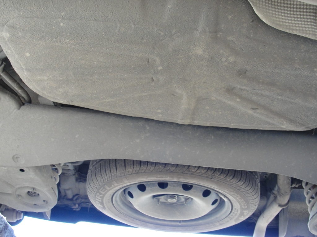

СообщениеДобавлено: Чт Дек 09, 2010 14:42    Заголовок сообщения: вигляд Qubo знизу Ответить с цитатой
Хочу додати що доводилося вже два рази доставати запаску - ДУЖЕ ЗРУЧНО Насправді вона хоч розміщена під днищем, але не так часто її доводиться діставати щоб вона лежала в багажнику і займала місце
