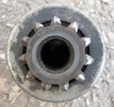

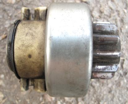

Здравсьвуйте. Подскажите пожалуйста, как найти бендик стартера Magneti marelli 11 зубьев.

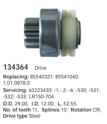

Нашел каталог запчастей стартера Cargo. По нему парт номер 134364.
