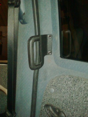

Ручка своими руками на сдвижную дверь, крепится в штатные места.

Yur4ik61
Возраст: 65
Зарегистрирован: 11.10.2012
Сообщения: 931
Откуда: Житомир
Авто: Fiat Doblo 1.3 multilet
СообщениеДобавлено: Ср Мар 27, 2013 08:00    Заголовок сообщения: Ответить с цитатой
Внутренняя ручка от Ланоса. Одна дырка в штатное на М6, другую на саморез.

ekvator
Красавчик!А главное своими руками Drinks or Beer ! Ну а я потратился и купил б\у оригинал.

СообщениеДобавлено: Ср Мар 27, 2013 18:44    Заголовок сообщения: Ответить с цитатой
Сделал себе ручку из ланоса. Правда покупал себе заклёпочник резьбовой за 220 грн. (в хозяйстве пригодится).
Всё супер и красиво!

СообщениеДобавлено: Ср Мар 27, 2013 20:37    Заголовок сообщения: Ответить с цитатой
plus plus plus И деньги на пиво остались и красиво и главное, в штатное место стало (не надо сверлить лишнюю дырку)

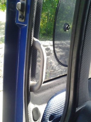

Вот фото моей ручки:

Yur4ik61
Возраст: 65
Сообщения: 931
Откуда: Житомир
СообщениеДобавлено: Чт Авг 15, 2013 09:55    Заголовок сообщения: Ответить с цитатой
У меня один в один такая же стоит. Drinks or Beer
