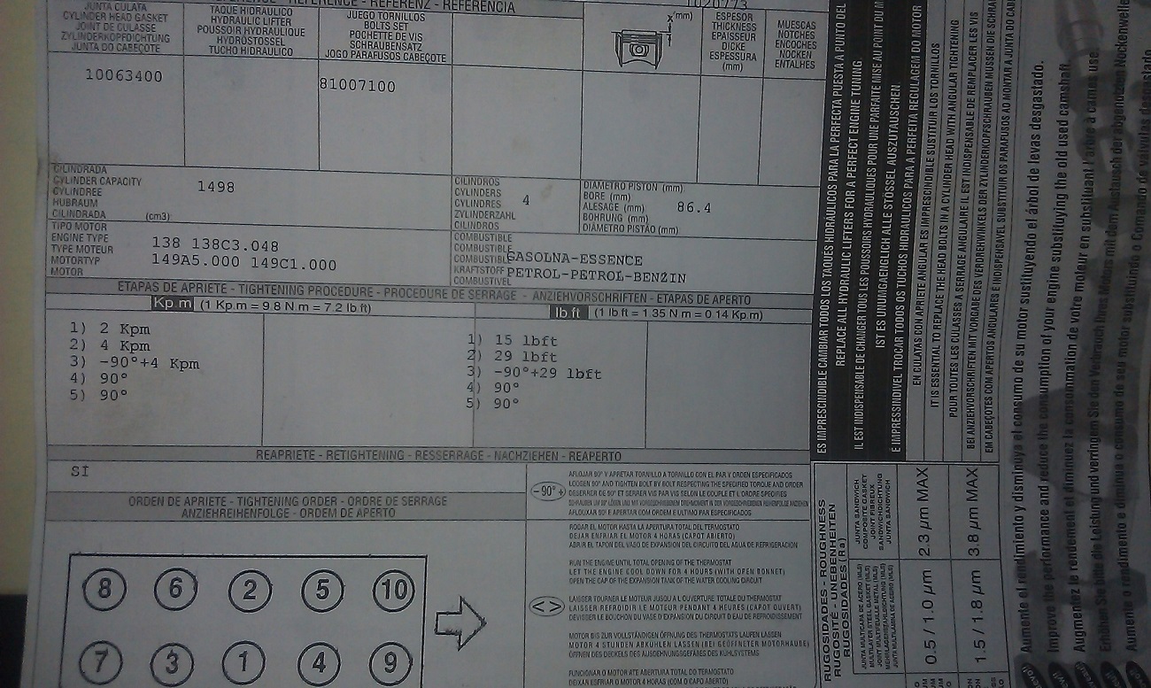

Подскажите момент затяжки болтов головки на моторе 138 c2 048 обьем 1.5.

уже не помню но вроде так: 30Нм, 60Нм, 90гр, 90гр

на бумажном вкладыше с прокладкой в упаковке все написано. И усилие затяжки, и порядок болтов.
Так все и сделали как на бумаге написано.
 Просмотрено:  450 раз(а)

всё праыльно сделали Smile
