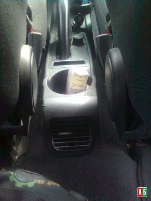

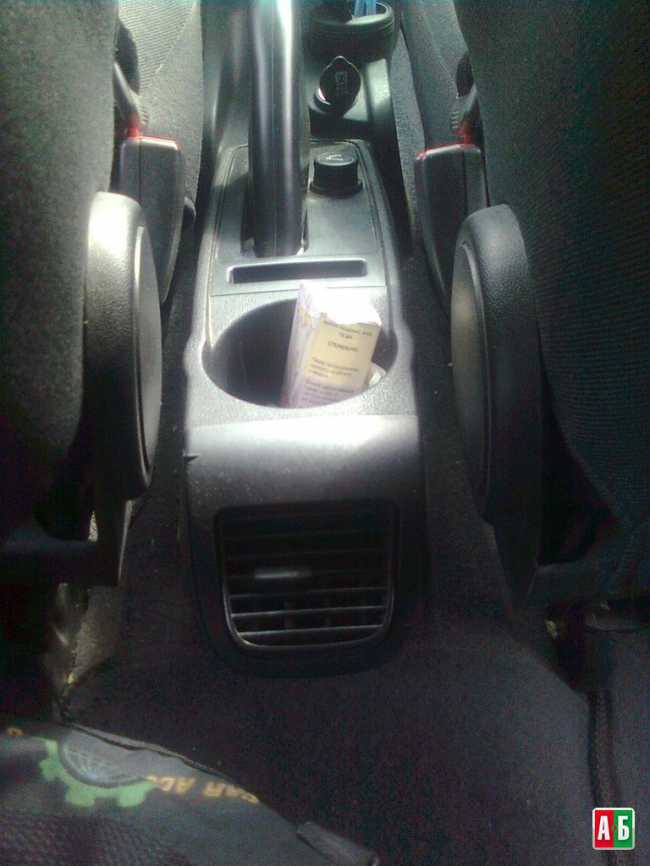

Здравствуйте! Авто покупалось б/у, переделка из груз. в пас... Не дует печка задним пассажирам... Или как то по особенному её нужно вкл.? Что делать, кто сталкивался, подскажите...
Спасибо.

Привет. В основном печка дует в задних пассажиров в положении обдув ног. Поставь это положение включи максимальные обороты и проверяй если глухо тогда нужно снять декоративный короб возле кулисы и который на фотке. После этого будет два варианта
1. воздуховод забит.
2. Его не поставили когда машину переделывали.

У меня воздуховод который на фотке работает на обдув в лицо и скорости вентилятора от 2 и более.
под передними сиденьями есть еще воздуховоды которые включаются когда ставишь в ноги.
но вентилятор в обоих случаях желательно ставить 3, иначе дует очень слабо

а вы хотели что-бы они в воздухе висели Smile
там сечение воздуховодов небольшое и мощности вентилятора не хватит,
но для комфорта, особенно зимой, как по мне достаточно. ИМХО
