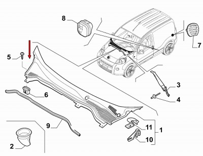

Візьми ліхтар, та подивись на "опорні", див. картинку. А в цей час хай помічник хитає машину, смикає колесо і т.д. Якщо опорний, побачиш.
