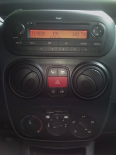

в смысле на панели мафона ? где ?

maan007 писал(а):
В мене код вводиться просто. цифрова клавіша - цифра коду. В коді є лише цифри які є на панелі мафона. Магнітола оригінальна.
вот.коллеги,чего я от вас и домогался.спасибо.маг уже в ремонте

активизировать блю энд ми у официалов не получилось- по их словам в магнитоле нет функции блютуза- но как мне кажется просто не шмогли...
